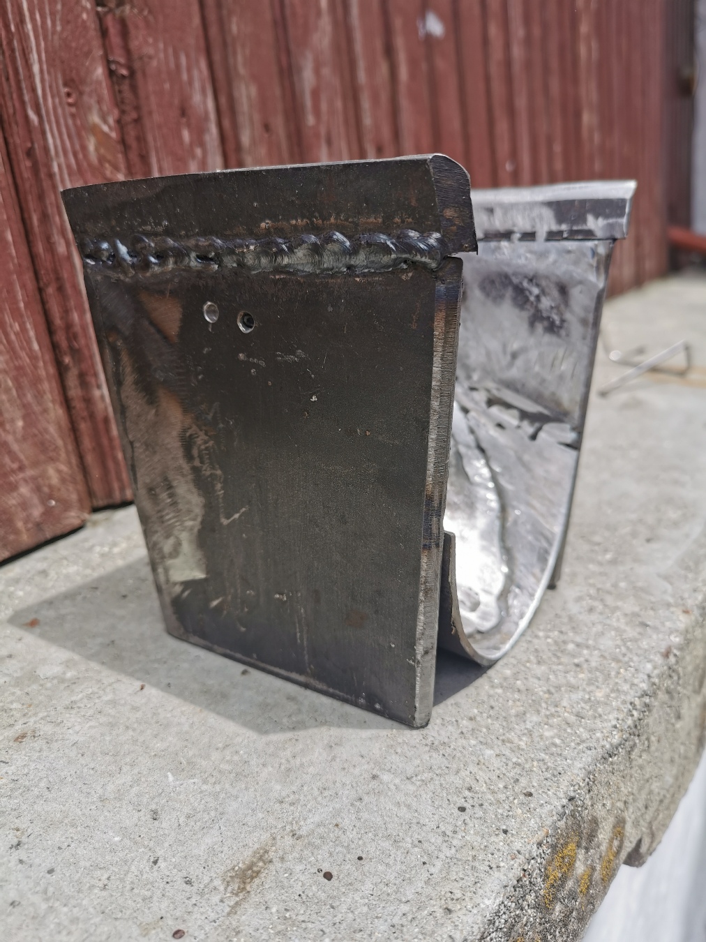

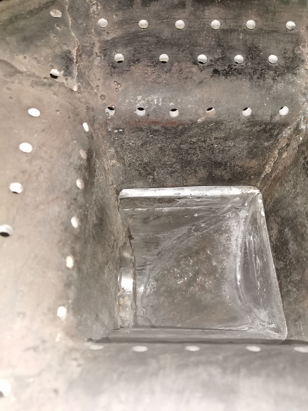

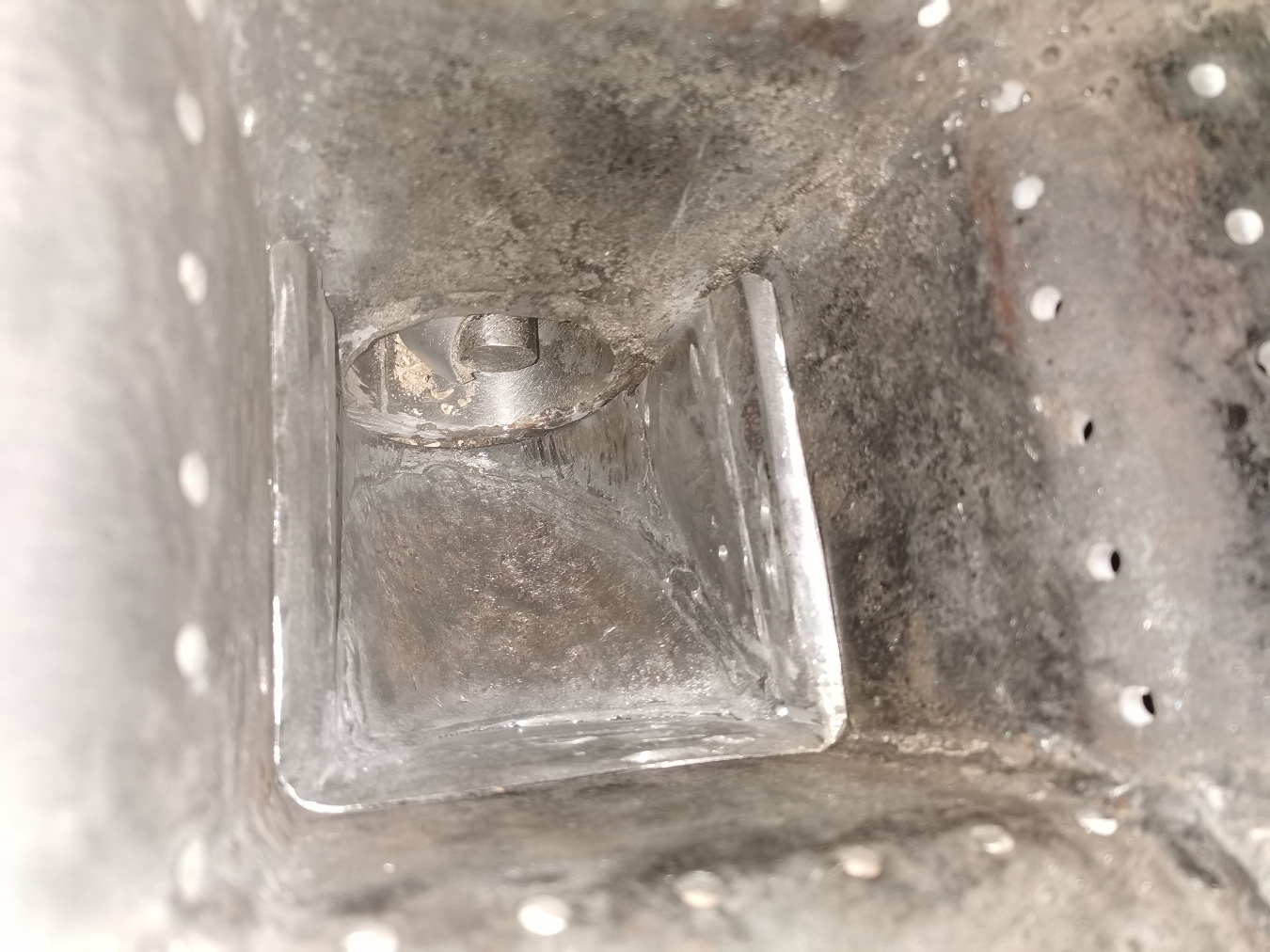

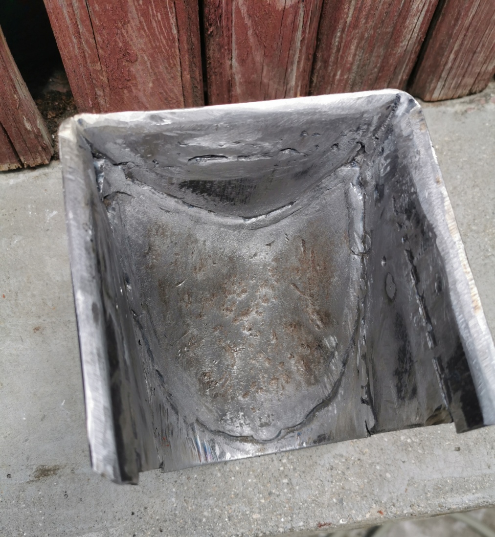

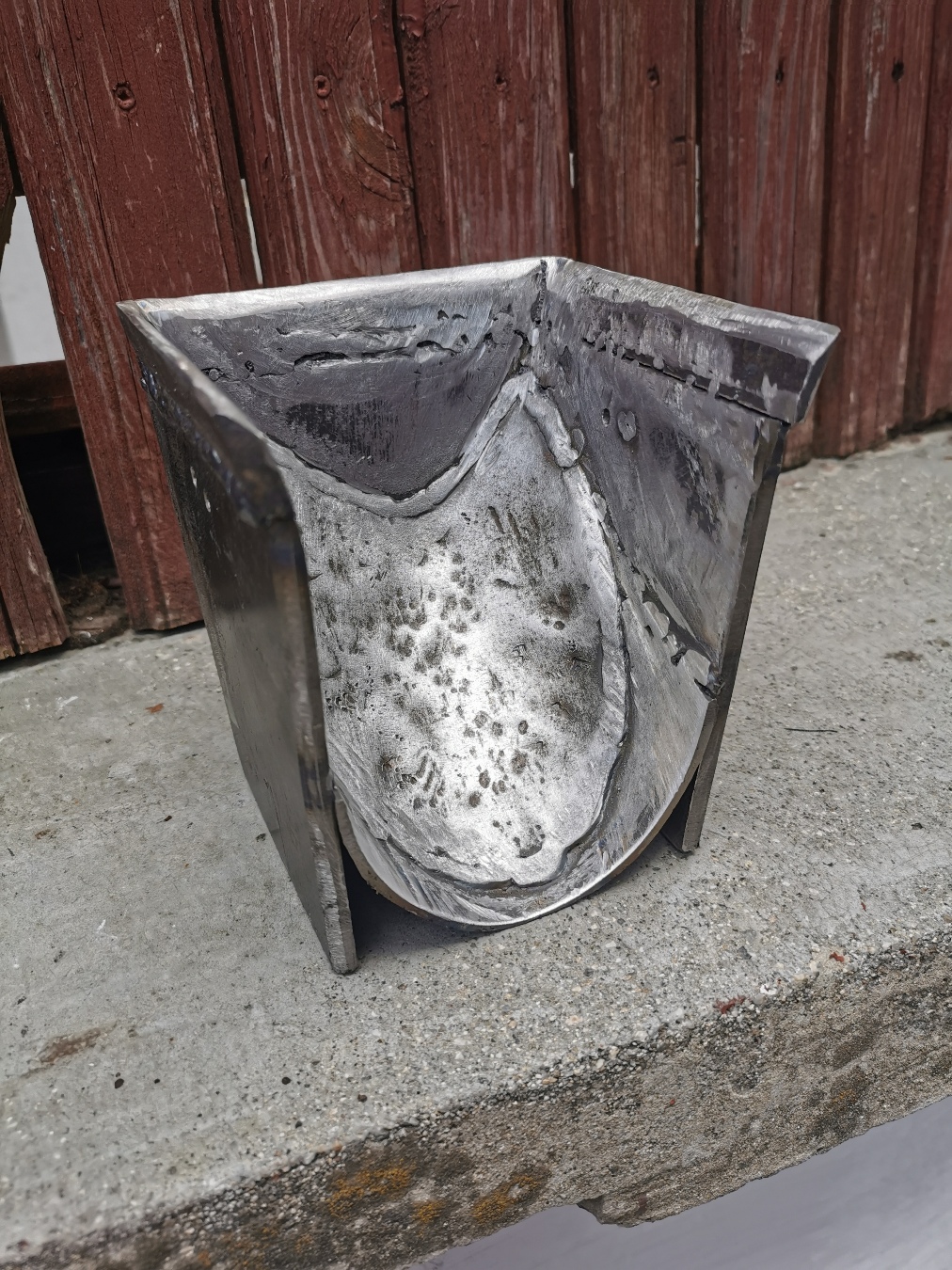

Здравейте колеги, преди време бях публикувал изработена идея за клапа на вентилатора за фино регулиране на въздуха, сега ще публикувам идея за приставка към горивната камера, която според мен може да спести големи главоболии, може да е полезна на който си я хареса :)
Поне при нас (а и при други приятели) на два пъти се случва инцидент с блокиране на шнека, а той с този редуктор е много мощен (EK3G/S 40), можете да си представите за какво усилие и затапване става въпрос.
Първият случай стана миналата година - при горенето на пелетите в горната част на горивната камера по стените се образува нещо като кокс, който буквално е като бетон твърд. Това нещо води до един вид затапване, шнекът продължава да подава пелети под увеличено напрежение, което води до смилането на пелетите до фини трици и поради ръбестата и четвъртита форма на камерата това напрежение не може да "избие" нагоре, ситно намляните трици и те стават бетон и стой та гледай какво се получава.
Та при нас първия път доста зор беше видял та беше изгоряла една писта на платката да управление, която я презапоих.
Втория път подобна ситуация се случи, добре че баща ми беше чул ужасен тормоз на шнека, който едвам едвам превърташе по милиметър, та спасихме пак някакво бедствие.
На друг приятел му беше изхвърчал шнека назад като е счупил черупката с лагера. На трети приятел пък му изгоряха двата големи кондензатора в мотора... абе все неприятни инциденти за през зимата.
Та ми дойде идеята за следната джаджа от снимките, изпълнението от баща ми. Идеята е да се редиректва нагоре усилието на иначе не слабия шнек. Презумцията е , че даже и да награжда отгоре по страните, поне според мен не би трябвало да се стигне до блокиране на шнека, което вече води до сериозни бели (на теория би трябвало даже да доведе и до спадане на потреблението на електричество :) ).
Изтествахме го преди няколко дена само с подаване на пелети (незапалено), целия се бях яхнал отгоре върху извадената горивна чаша и ме повдигаше без видимо усилие за мотора. За реални бойни условия - здрави живи през зимата ! :)

Да ,но това не решава проблема.Аз бях монтирал цяло коляно,но и то се затапва , ако не си регулираш стен бай програмата или пък не почистваш горивната камера през седмица.Не пропускай и ревизйката за въздух..Успехххххх.. :supz:

Да ,но това не решава проблема.Аз бях монтирал цяло коляно,но и то се затапва,ако не си регулираш стен бай програмата или пък не почистваш горивната камера през седмица.Не пропускай и ревийката за въздух..Успехххххх.. :supz:
