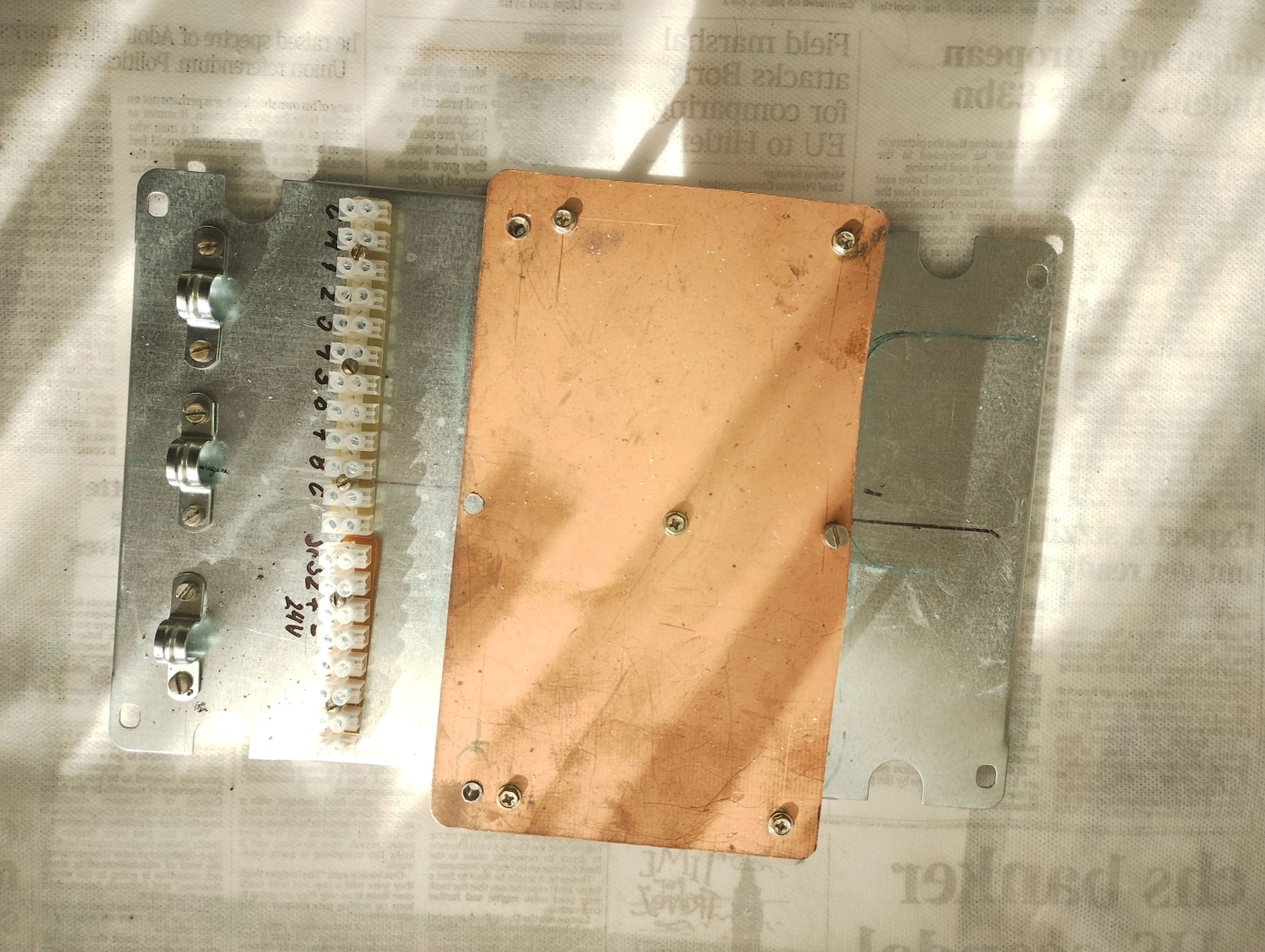

kr1100 - майстор
Докато навън е студ поработих малко по компа за поливане.
Остана закрепваща планка за трафа и 2 Г образни планки за кутията и да изровя от съкровищницата кабел КВЕШ-М 7 х0,75 - 7 цвята.
Карам с подръчни налични материали.
И чакам оферта за ел.магнитните клапани и колектор на Хънтер от местен уж представител, ако не от напояването ще е.
