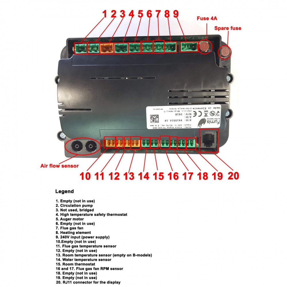

gecata82 написа:Здравейте. Ще обясня на всички максимално просто що е стаен термостат и как се връзва към всяка камина.пон окт 14, 2024 5:03 pmsispol написа: Здравейте. Отново. Моля някой да ми препоръча безжичен термостат, за Аурига 25. До скоро работеше със Salus RT50RF.Здравейте. Ще следя с интерес защото трябва да сложа същото устройство на една камина , и ще се радвам ако някой запознат сподели къде и как да се върже това устройство , и разбира се има ли по евтин вариант , благодаря предварително на всички отзовали се .
https://akva.bg/sedmichen-programiruem- ... t500rf-168
Но термостата се предаде и създаваше само проблеми. В момента е откачен от каминатаа. Идвал е техник, но проблема остава. Затова с поставянето на нов, ( по възможност не Салус) се надявам да прескоча и този отолителен трап.
А ако някой се наема да го постави ще компенсирам подобащо за загубеното време. Транспорт, разходи, дневни и т.н. Надявам се да не е проблемна дънната платка на камината. Но в края на краищата, ако се наложи ще я подменя с нова. Но и за там техничар ще трябва.![]()
За нещо такова става дума, но може и като стария да е.
https://elkom-express.bg/produkt/intern ... -t6r-wifi/
Лек ден на всички.
Та стайния термостат е обикновено термореле. По скъпите са с дигитално табло и може да се програмира освен за всеки ден от седмицата и почасово каква температура да поддържа. Усложняват ги с безжична връзка и вайфайза да можеш да си гледаш и настройваш температурата от телефона и да не сеоплиташ в кабели. В някои камини ги има вградени, но следят температурата само в стаята с камината. Най простия стаен термостат е с биметална пластина, няма нужда от захранване и зададената температура е само една, но има нужда от кабелна връзка с канината. Безжичния няма нужда от кабел и се състои от две части. Самият термостат и приемник което се монтира в камината. Предполагам, че много от вас го знаят това, но си карам подред.
Как се връзва - ми много просто. Всички камини имат изведен извод за връзка с такъв термостат. Извода е описан в книжката на камината. Това са две клеми които когато не са свързани една с друга камината влиза в стенбай режим, а когато се свържат се запалва и почва да топли. Стайния термостат точно това прави - съединява или разединява тези клеми. Дали да се ползват тези клеми се намират в настройките. Тоест след свързването към тези клеми на стаен термостат трябва да влезете в настройките и да зададете в менюто - работа по стаен термостат. Освен командната линия трябва и да подадете и захранване на приемника на стайния термостат ако е безжичен.
За въпросната камина Аурига 25 клемите на термостата са номер 15. Ако е платката от картинката.

чет окт 24, 2024 7:34 amsispol написа: Да смятам ли, че термостата който предложих в предния пост е подходящ за тази камина? Или има по добър или надежден? И от кой пар се настройваше да взема сигнал от термостата а не от вградения сензор?Всеки който ти покрива изискванията по употребата става. Конкретно този ми се струва ненужно скъп. Надеждността е относителна.
