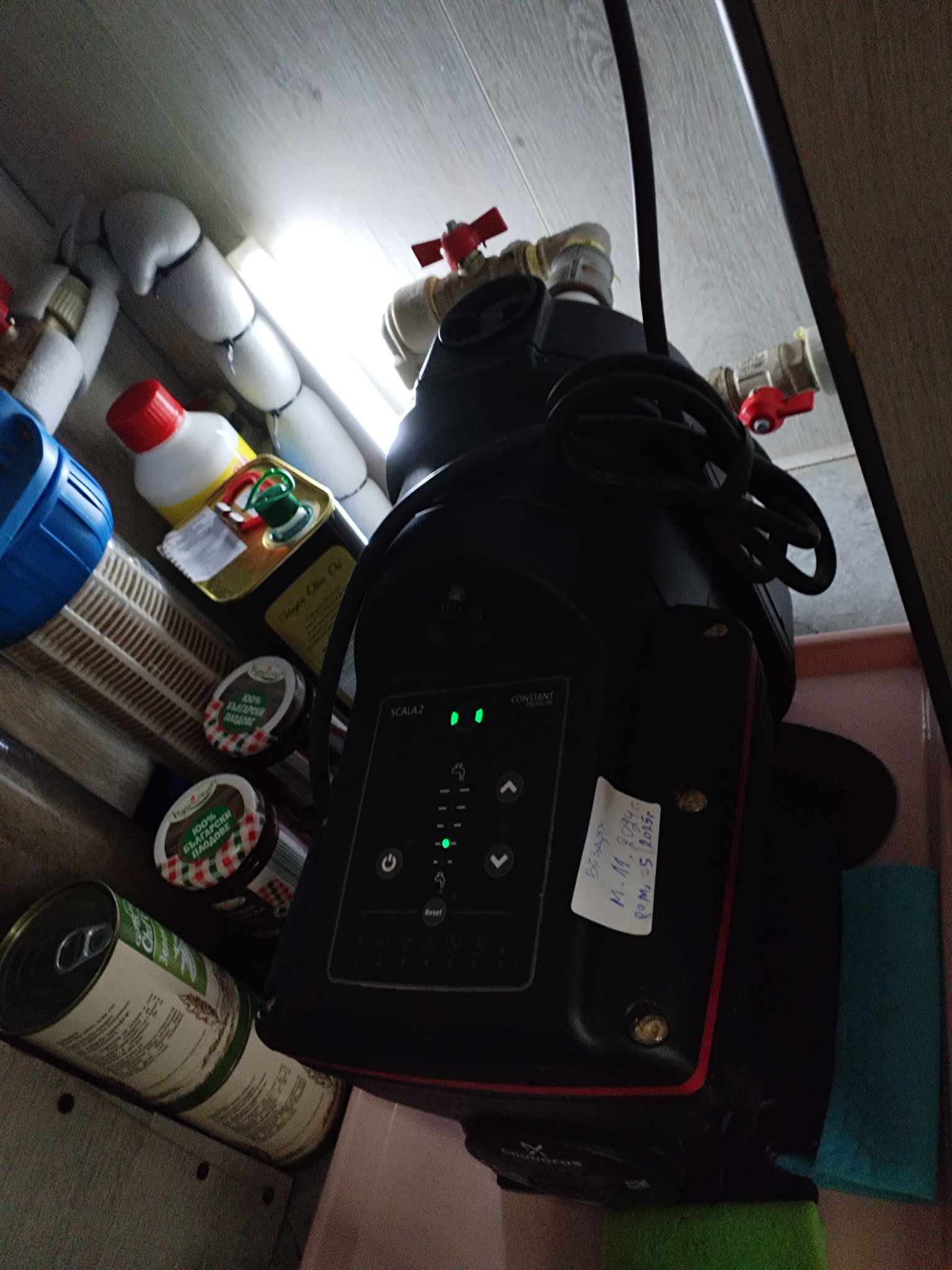

Живеем на 2 етаж от къща и поради слабо налягане си сложихме хидрофорна помпа Grundfos SCALA2, която си работеше без проблем, но в един момент започна да прокапва в долната част (не мога да уточня от къде точно и сложихме една тавичка за да се събира водата в нея и всяка сутрин с гъбата за физзарядка се подсушава като количеството е може би 200-300 мл.). Пращана е в сервиз, от където констатираха, че проблем няма и е в изправност.
Това прокапване се случва само вечер, предполагам когато бойлера се пусне. Отделно и от клапана на бойлера също се изпуска малко количество вода, (ако това има някакво отношение по проблема). Записах си и кога и е сложен въздух, че всяка година трябвало да се проверява и добавя.
Ще съм благодарна за предположения от какво би могло да е това и как да се отстрани тази нередност.

За клапана на бойлера това му е нормалната работа. Като се загрява водата се разширява и ако няма от къде да спадне налягането бойлера ще гръмне. Предполагам, че клапана е от новите които връщат част от налягането към водопровода. В същото време имате възвратен клапан след водомера както е по закон. Това означава, че налягането в цялата вътрешна мрежа се увеличава до сработването на предпазния клапан на бойлера. Това налягане обаче е над допустимото за хидрофора. Той се оказва слабото звено в системата.
Препоръчвам монтаж на невъзвратно-предпазен клапан без връщане в мрежата като отточната му тръба се заусти в канализацията. Ако е наблизо тоалетното казанче там е по-добре да се заусти с цел икономия на вода. При прекалено количество вода казанчето е проектирано да прелива в тоалетната чиния което предотвратява неприятните течове.
Препоръчвам също монтаж на манометър във вътрешната мрежа и при евентуални подобни проблеми да се следи кога се повишава налягането над нормалното и по какви причини. Може освен от бойлера повишено налягане да идва от мрежата на ВиК. Тогава е необходима инсталацията на ограничителен клапан след водомера.

Благодаря за отговора.
Доста сложно ми звучи, а се надявах на по-лесно решение.
Явно ще се включва само при спиране на водата.
Помислих и за варианта да се спира нощем от копчето помпата, но явно за бойлера това би било проблем и едва ли ще се реши и така казуса ни.

Спирането на водата не е решение. Гледам инсталацията ви е много грамотно направена. Обърнете се за решение към същия изпълнител! Колегата отгоре ви е написал правилното решение и стъпки. Не рискувайте да скапете хубавата и скъпа помпа или да направите наводнение.
kozl - майстор
Тази помпа за какво макс.налягане е. Предпазния клапан на бойлера трябва да е настроен на 8 бара.
Ако помпата прокапва от превишено налягане в захранващия водопровод - до нея предпазен клапан настроен на под максималното и налягане и преди нея редуцир вентил.
Обичайно нощно време като спадне консумацията в общинския водопровод и налягането се покачва.
MamaMy - майстор
Помпата е за 10 бара, но колко вдига бойлера не е ясно защото нямат манометър. Същото е и за входящото налягане. Просто и лесно решение няма.
