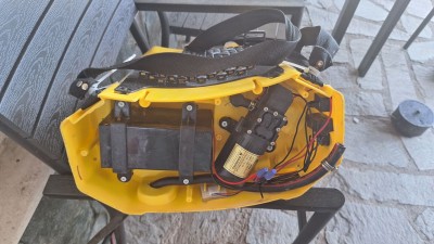

Здравейте, на мене пък ми се скапа потенциометъра. Въобще не действа при въртене само малко си сменя звука помпата но не се изключва. Откачих единия кабел който влиза в потенциометъра и спря да работи постоянно ама не светият светодиодите при зареждане и работа. Зареждах я няколко часа ама и зарядното не ще да светне зелено, изключих я и си купих нова. Ако някой знае какво трябва да направя да помага. Да предупредя на тока не му разбирам много. Счупената е SICO.

На платката няма мощни транзистори. Това е само балансьор.
Не е само потенциометър само, а залята платка.
Търси от Али то
П.П. Писал съм и преди по остта на потенциометъра влиза вода, бъркоч, влага и аут
Изхвърляш "потенциометъра" - така или иначе никаква файда от него.
За толкова години никога не съм го използвал а работя само с ключа на МАКС.
Трябва да стане така: батерия → ключ → помпа
Буксата за заряд се свързва директно с батерията.
И първо пробвай да заредиш батерията със зарядното че да не се окаже че и тя е заминала...
Щото щом след няколко часа зарядното не е светнало зелено, не е добре.
