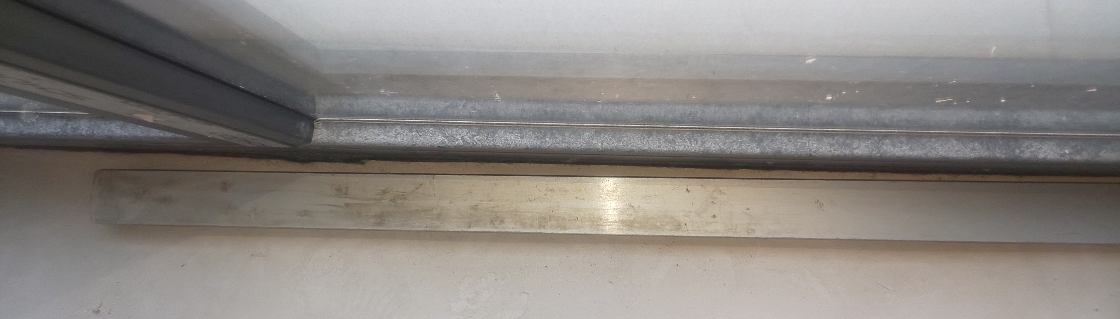

В сграда ново строителство установихме, че поставената дограма е крива. Прозорците са френски, широки между 190 и 250 см. При всички долната част на рамката е извита навън в краищата и навътре в средата - като лък. Отклоненията са около сантиметър между центъра и краищата. Вижда се лесно като наложим мастар.
Стъклопакетът е троен и в долната си част (до 10 см. от долния ръб) също е леко извит по рамката, но нагоре е прав. Става въпрос за неподвижните части на прозорците.
Иначе крилата, тъй като са сравнително малки, прилепват добре, няма видими фуги и не духа.
За съжаление късно установихме проблема и в момента подмяна е невъзможна.
Въпросът ми към запознатите е:
На какво може да се дължат тези дефекти?
Допустими ли са такива отклонения при големи прозорци?
Има ли риск от спукване на стъклопакета?
Какви проблеми мога да очаквам в дългосрочен план?
Предварително благодаря!
