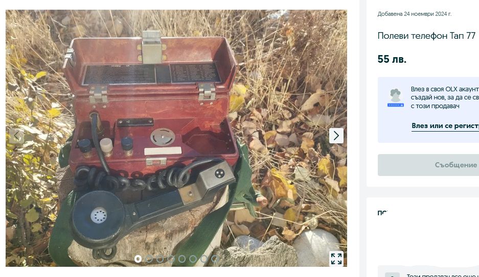

Преи години с един приятел от съседният вход си бяхме вързали две такива.
Според мен върши чудесна работа, а не иска и захранване :cool:
*Kартинката е примерна
