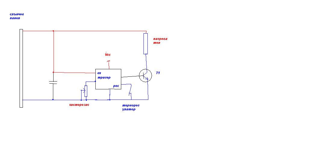

Не си прав колега. Просто знанията са ти малко. Да не говорим, че концепцията е грешна. Хидразин също не е прав. Доказал съм му много пъти как стават някакви сложни снеми с минимум елементи и перфектна работа. Става и с един транзистор и няколко пикливи елемента, но само за конкретен панел. Нищо допълнително, като друг малък панел примерно, не ти трябва.
Всички тези глупости за изчисляване на точката на Мппт идват от това, че фирмите гарантират че това устройство дето продават може да работи с всякакви панели стига да не превишават съответните максимални напрежения и ток. Когато е за конкретен вид панели е много просто, но тогава не е универсално и пазарната ниша е много ограничена.
Схемата за слънчев нагревател за бойлер е много проста. Обикновен тригер с регулируем хистерезис и хубав бърз транзистор дето да държи на съответния ток.

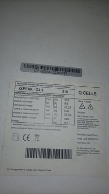

Всеки панел си има характеристики. На снимката долу съм снимал един етикет на примерен панел. На него пише, че точката на Vmpp на напрежението е 32,83V, а тока Impp e 9,44A. Тока на късо е 9.91А. А напрежението при отворени изводи е 40,33V. Повече от това не ни трябва за изчисленията. Значи за един панел ни трябва транзистор минимум за 80V 20A. Ако искаш повече ще трябва в зависимост от схемата им на връзване или с по голям ток или за по високо напрежение.
Схемата работи на следния принцип: Тригера (може да се реализира и с LM311) следи напрежението на кондензатора и когато надвиши 32,83V отпушва транзистора. Когато напрежението спадне под 32V Го запушва. Панела дозарежда кондензатора и при достигане на 32,83 пак го отпушва и така до безкрай. С потенциометъра се регулира хистерезиса на превключване. Можеш да го направиш по голям или по малък в зависимост от частотните характеристики на тригера и транзистора. Колкото е по малка стойността толкова по голяма ще е честотата и можеш да претовариш елементите. Когато имаш хубаво слънце напрежението не успява да спадне под хистерезиса и транзистора си остава във включено положение. Та това си е перфектния Мппт контролер.
На входа за ресет на тригера се включва терморегулатора така че да се регулира желаната температура на бойлера.
От тук нататък схемата може да се надгражда както си поискаш. За повече панели, по големи токове, добавяне на дросели за вдигане на КПД, микропроцесорно управление, алгоритми, WI-FI ... С три думи : Какво душа сака :-D
Схема на платката на тригера не съм дал с цел всеки да си прояви творчество. Кондензатора лесно се смята като избереш честотата на работа според наличните елементи като обикновена RC група като R e съпротивлението на нагревателя.
Ето я и блоковата схема:
Знаем те тебе и сложните ти схеми с минимум елементи, по-добре не се обаждай.
Както казах в български форум целта е да се покаже кой колко е велик а не да се коментира съответната схема и дали ще работи или как работи и дали при някое положение няма да се получат някакви фалове или как може да се подобри.
Та ти сигурно не си разгледал моята схема или не ти е ясно как работи. Каква е разликата между LM311 и LM723 и двете са компаратори а не тригери които сравняват две напрежения и превключват в зависимост от това кое е по-голямо. Само че LM723 има вътрешно термостабилизирано опорно напрежение което ползвам за сравнение с напрежението от панелите. Концепцията ми била грешна а ти описваш същата концепция но не си я направил защото няма никакъв смисъл от тримера ти свързан към маса - там няма напрежение което да сравняваш с напрежението от панелите.
Да, Хидразин е прав и нищо не си му доказал. Освен че си ... нали знаеш? Кал, уши, вода, гола...???
И не е само мое мнение - справка останалите от форума, Мистър Магнито... :-D
пон дек 16, 2024 12:33 amivanovbg написа:
Всички тези глупости за изчисляване на точката на Мппт идват от това, че ...
...че хал-хабер си нямаш от конкретния случай. Както и в другите де.
Па си бягал от училище... Опааа... Излъгах. Тези неща не си ги учил.
И в последствие не си чел, така че няма как да ги знаеш.
Айде малко бонус от мен - ЦЪЪЪК
Чети (ако можеш), мисли (ако можеш), разсъждавай (ако можеш) и чак тогава ела пак да църкаш... :)
Тотална лъжа и некомпетентност в дадената сфера.
Ама то и питащия geocom ТИ обясни че това НЕ Е ВЯРНО.

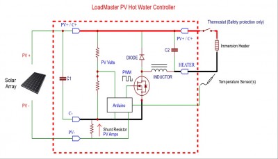

Дето ще спорите кое работи и кое не - почерпете опит от нещо тествано и готов. Чи има и платката за печатне, и списък с компонентите, и код за управлението. Някой друг се е погрижил да изчисти силовата част, та като минимум разберете кое и защо е там. Помислете и защо следят температурата на водата в бойлера и как се прекъсва прав ток при високо напрежение.
Или може да останете в режим "Чукча не читател, Чукча писател" :) . Тая работа дето я мислите не е лесна за реализиране. А оживяването на нещо дето работи на толкова високо напрежение е рисково занимание.
Та повтарям линка, щото съм го пускал назад по темата - https://projecthub.arduino.cc/stevetear ... ler-5264c7 . Слагам и принципната схема. Пълната я има в линка.
И пак опираме до какво? Ми до алгоритъм превърнат в софт и набит в Arduino (в конкретния случай).
Аз до сега какво обяснявах че чак пръстите ме заболяха?
P.S. Нямам нищо против ентусиастите. Всички сме тръгнали от там - да гръмнеш нещо, да не работи или да работи но не както трябва.
Като в случая със 723 и транзистор - и да работи ще е далече от ония предполагаеми 80-90%
Ама много далеч.
Мислех да не пиша повече но всичко което си написал е вярно и даже това е пълноценен МРРТ контролер (с някои ограничения) а не като моето на 80-90% и също има доста допълнителни екстри и всички защити но цената му е почти като на готов купен - та тогава защо трябва да се мъча да го правя а не да си купя от магазина. Разликата като гледам ще е максимум 100-150 лв. а труда ще е огромен и да не говорим че за платката фирмите в България вземат луди пари. Още преди го видях.
При моя също може да се организира изключване от термо-датчик или да се ползва терморелето на бойлера за сигнал (има вградено в интегралата). Прав ток се прекъсва като успоредно на контактите се влючат един диод, едно съпротивление успоредно на диода и един кондензатор последователно на диода - при мен в момента е така и работи. Както казах аз в момента имам изградена инсталация но панелите са включени директно и не дават пълната си мощност която могат да дадат за дадените условия а някъде 20-30% като есента когато слънцето беше по високо достигаха 40-50% и това не през цялото време. Разбирам колко могат да дадат като влючвам един хибриден инвертор към същите панели по същото време - там дава колко вата идват от панелите.
Не се сърди това което си дал е работещо и хубаво но не си струва да го правиш - по-добре сложи допълнителни панели директно или промени нагревателя - все пак панелите ми са по 11 лв бройката.
Но ако искаш да е пълноценен МРРТ контролер и да е лесен и евтин за изпълнение най-добре е да се организира с метода на напрежението на отворена верига Voc което също се променя от температурата и условията но са определили че точката на максимална мощност е винаги 0.76 от напрежението на отворена верига. Въпроса е че трябва още един мощен транзистор който да прекъсва панелите периодично за малък интервал за да може да се снеме това напрежение.
