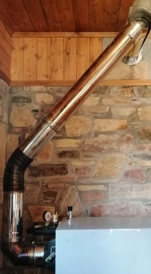

Клапата на изхода на котела ми прилича да е полузатворена.
Оправи първо тези кюнци! Махаш второто коляно, с една муфа продължаваш тръбата нагоре, почти до нивото на розетката, коляно надясно и влизаш в розетката. Гледаш да оправиш наклона, както и клапата на котела наистина да е отворена. Предполагам, че ще тръгне нормално.
Ако не, заменяш всички кюнци с ф180, но без тези чупки, които си направил. Право нагоре към тавана, надясно и после в розетката. Ще ти трябва и още един термоотражател, но след като тестваш.
Друго, което ще подобри нещата е кюнците да са двойностенни с изолация. Вярно, скъпи са.
По евтин вариант е да изолираш с вата обикновени, като отгоре облечеш с фолио.
Горещият комин е добър комин.

По този начин има голям напредък, но не на 100 процента ми се струва. Ще изчакам да се разгори котела да вдигне температура на димните газове защото сега като затворя горната клапа на котела(която работи проверих я първо нея, отваря и затваря правилно) и долната като е отворена на макс и почва да пуше.
Коляно на 45 ще поръчам, имам само гофра под ръка сега :partyman:

За теб............така печка не се кара. Докато не го разбереш, ще пуши.
нед дек 22, 2024 12:36 pmСимеон Василев написа:
.......като затворя горната клапа на котела(която работи проверих я първо нея, отваря и затваря правилно) и долната като е отворена на макс и почва да пуше....
Горната, винаги леко отворена, освен ако не е изначално направена така, че да остава някакъв светъл отвор. Тогава може да затвориш долната.
Така като теб не се прави- горна затворена, долу отворена. Защо, каква ти е идеята?

Сега вече е по добре, ще се ходи пак на село. Обаче се връщам на старият проблем, пуши много когато слагам дърва.
