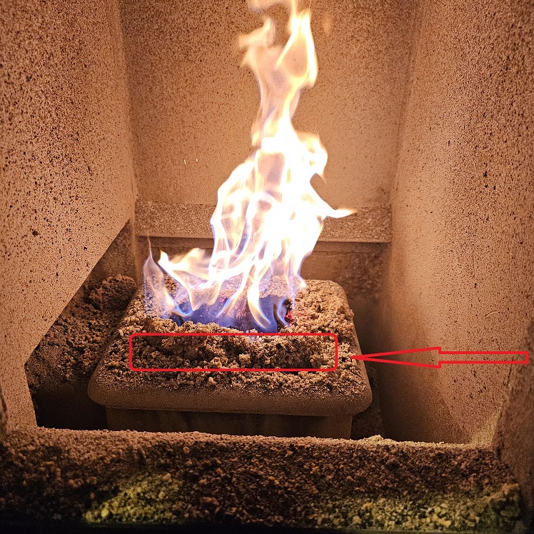

Здравейте, може ли настройки за автоматичен режим за горелка APR 35 kw, котел 35 kw 6 ходов , управление Timel , слънчогледови пелети Добрич , топлинен товар на системата 20 kw
Системата ще се ползва постоянно без гасене и се търси почти автономна работа. Благодаря предварително и моля обясненията да са като за "индианци" :) :-D
Здравей,
Ако все още не си се справил, а аз вярвам че си!, все пак мога да дам приблизителни настройки - позиция от която да започнеш:
Настройиките са за слънчогледови пелети, от мой собствен опит - нямам претенции за най-голяма точност и прецизност - вършат ми работа. Горелката ми е тотално различна от твоята. Поствам моите настройики, които вероятно няма да ти помогнат много. Не познавам никого с такава горелка.
Fuel correction: следиш самият куп материал в чашата - ако е по-голям леко коригираш в минус, докато достигнеш ниво, малко над чашата. Аз съм на (-3)
Burner min air/max air - започни със 7 - 22, виж когато е в положение на модулация 100% дали не ги издухва, или пък дали не спада с течение на времето нивото на купа с материал
Efficiency: 20 kg/h; Feed time (min) 2.0; Auto mode feeding time 10.0
Burner nominal power - в твоят случай 35
Burner modulation min 5, max 100, overheat max time 9
Burner standby - - perod 20, blower time 15, air% - 40; feeding time - 10; standby exit(s) - 20;
Burner options - fire timeout - 120, use cover sensor - 0, clean burner per min - 60; cleaning time (s) - 20;
Burner Batch - container capacity - 150; alarm below 30;
[/img]https://postimg.cc/4HXDshB9[/img]
Веднъж на ден(или пократък период) трябва да премахваш зоната, която съм оградил. Тя е в непосредствен досег с въздуха за горене и ако не се премахва пречи на кислорода да достигне до прясното гориво. Въпреки че горелката ти е друг тип, предполагам ще образува подобна шлака.
Почистване на чашата(виж снимката) веднъж на ден, почистване на пепелника веднъж на 3 дни и почиствне на димогарната част веднъж на седмица. Обикновенно Събота сутрин преди бирите и ракията!
При мен разхода е около 3 торби на ден, при теб зависи много от условията - изолация, дограма, инсталация, малки деца, дори температурен комфорт. Препоръчвам да отделиш време да се запознаеш с цялата тема!
Повтарям - това са ориентировъчни данни за старт, взети от горелка с разична мощност от твоята. Ако нямаш друго, започни от там и в последствие коригирай, съгласно поведението на системата.
Успех!
