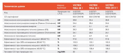

LazarGanev - "Велик майстор"
пет яну 03, 2025 7:20 pmbrum написа:
Лазаре, ефективността не зависи ли от температурата на топлоносителят? Кондензните котли нали при ниска температура са по-ефективни отколкото при висока по спомен. Или по-точно от температурате на постъпващата вода, а не не излизащата.
Не бъркай температура с мощност :cool: . Един котел може да работи на максимална мощност на минимална температура, както и на минимална мощност при максимална трмпература :wink:
brum - майстор
Не бъркам. Това е едното което оказваше влияние по спомен за кондензационни котли. Ама да се върнем на туй дето ти каза:
пет яну 03, 2025 5:23 pmLazarGanev написа:
Принципно на минимална мощност котелът е най-неикономичен, т.е. с най-ниско КПД.
Накара ме да се зачудя и реших да проверя по спецификации. Гледах точно на тоя котел от темата и пише, че на 30% е по-ефективен отколкото на 100% мощност. Не пишат за 15% натоварване (което ще е тия 4.3kW минимална мощност), ама логиката ми е да е още по-ефективно отколкото на 30%.
Та какво изпускам и защо на минимална мощност е с най-ниска ефективност?
