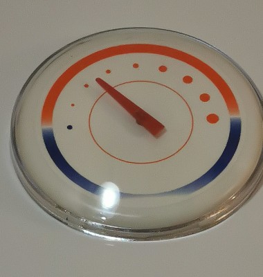

нед яну 05, 2025 4:09 pmiliya_i написа:
3 kW / 80 литра бойлер нормално загрява за около час и 50 минути.
Можете ли да измерите с термомртър температурата на водата?
Или да отчетете показанието на водомера преди и след къпане (вкл. червените цифрички).
Толкова е нашия да. Изключва точно за 1ч 50 м. Има вряла вода проблема е че като вляза да се къпя много бързо свършва. Едва за мен стига, а какво остава за друг по мен.
Утре ще отида в магазина с гаранцията и така. То се вижда на снимката, която качих и за мен не е нормално. Благодаря

aleksnp - специалист
Не е нормално. С такъв бойлер сме. Влизам, след жената и остава още топла вода, след мен. За колко време ще загрее, зависи от температурата на водата.

svetla_nka8305 - помощник
нед яну 05, 2025 6:27 pmaleksnp написа:
А чертичката минава ли ви средата на червеното или седи като при мен?
