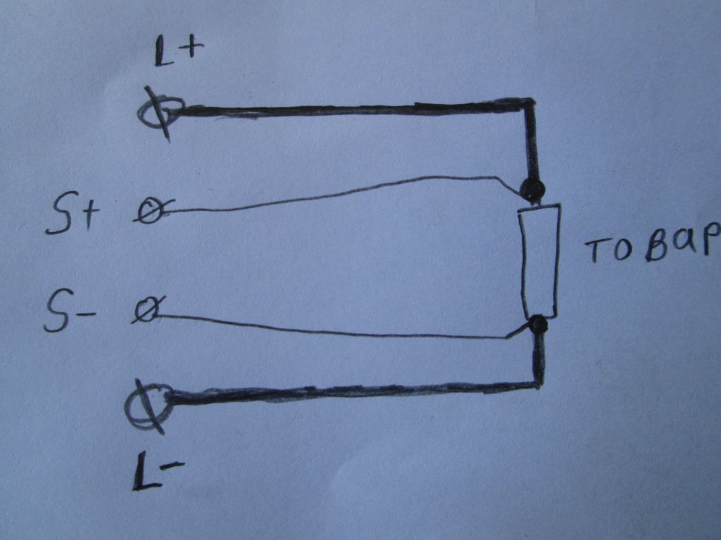

50А може би няма да се стигнат никога. Сега рядко достигам до 30А, но ще правя друга вана с по-голям обем за хромиране. За това ми трябва и ново по-мощно захранване.
batkoce - специалист
Сега видях за Г-образните планки.
Значи става работата. Въпреки всичко не прекалявай с изтъняването на кабелите, защото захранването "ще види зор", а щом то види зор, значи и електромерът "ще види зор" :) Всички връзки трябва да са много надеждни. Първоначално проверявай дали захранването не загрява прекалено. Възможно е оригинално да е работило в обем, който се вентилира...
Схемата:
ср яну 08, 2025 1:21 pmgogo7777 написа:
Е аз тези неща няма как да ги отгатна...
Имай едно на ум че това 40+ годишно захранване мое и да не откара много.

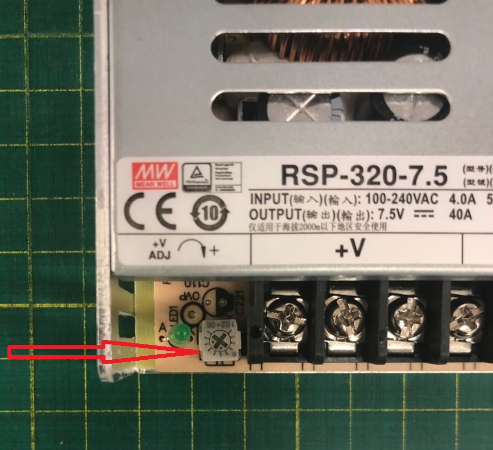

Има читави захранвания 7,5V 40A като отвън има тример с който можеш да регулираш напрежението от 6V до 9V
RSP-320-7.5
В България цената е почти същата и ще имаш 3 години гаранция - ЦЪЪЪК
А старото като гръмне, ще ти го откупя че ми е интересно какво и как са творили ония по онова време. :-D
gogo7777 - майстор
ср яну 08, 2025 1:41 pmbatkoce написа:
Схемата:
Благодаря,
Аз не държа да слагам тънки кабели. Просто питах за оптималните такива. Ще туря 10 квадрата.
