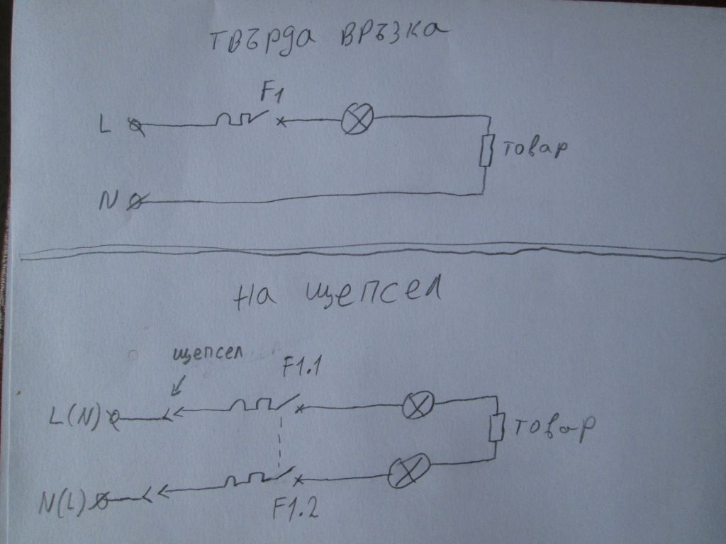

В друг форум намерих подобна тема на това смешното дето го мъдрим тук и попаднах на тази схема, която ще споделя с вас да кажете това ли е или пак не е.
И каква е разликата с това дето написах ТУК ?

Разликата е че по последната схема предпазителите са два отделни, а не един двоен, както му каза по-горе.
Пак не е спазено изискването за безопасност.

Ще дам идея за свързване на товар през лампа.
Давам два варианта. При втория вариант имаме две еднакви лампи. Можем да ги подберем с по-голяма мощност за да гарантираме, че през товара ще протече подходящ ток за изпробването му. Лампите са с нажежаема жичка и всяка трябва да е за напрежение равно на това в мрежата. При това положение, когато имаме "пълно късо" между изводите на товара, двете лампи ще светят еднакво но по-слабо. Ако направим "пълно късо" на един от пробните изводи с нула/земя, ще светне съответната лампа с пълната си сила.
Това са само идеи и не агитирам никого, без съответната подготовка да си прави експерименти с електричеството.

И двата варианта могат да се приемат за правилни. То си пише - "твърда връзка" и "на щепсел".
Има и още много варианти, които може да изпълним и да наречем правилни.
Може да добавим ДТЗ, разделителен трансформатор, измервателни прибори, регулиращ автотрансформатор и всички тези варианти могат да са правилни, ако спазим правилата или неправилни, ако допуснем грешки...
CZ2130DA - помощник
Благодаря за отговора. Аз също смятах, че са правилни и двата, но нали съм глупав и НЕ разбирам, мнение не давам. Въпреки всичко имам два въпроса.
1. Ако на "товара" има бушон 2А/230V тогава в този случай автоматичния предпазител, който трябва да ни пази трябва ли да е равен на бушона от 2А или трябва да е по малък.
2. Да разбирам че при схемата със "щепсел" ако обърнем щепсела спрямо фаза и нула при късо ще сработи предпазителя на фазата. Като разбира се това е идеята на този предпазител да прекъсне фазата.

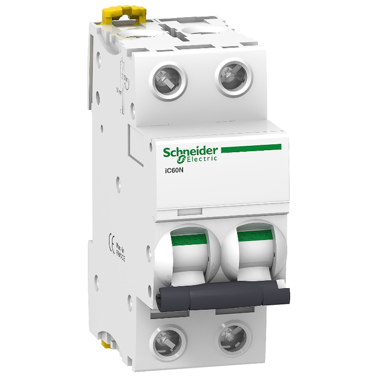

нед яну 12, 2025 2:35 pmhidrazin написа:
То предпазителя трябва да е ДВОЕН (не два отделни а един двоен).
Защо? Защото единичен предпазител ще ти даде фалшиво чувство за безопасност.
В зависимост как си натикал щепсела в контакта предпазителя може да изключва фазата но може да изключва нулата.
Тогава дори при изключен предпазител, всичко ще е офазено!
P.S.
Жокер. Ако ти се намира трифазен предпазител може да използваш него вместо двоен...
Логика в това намраш ли?
Ако не намираш стой далеч! Не е безопасно за пълни профани.
