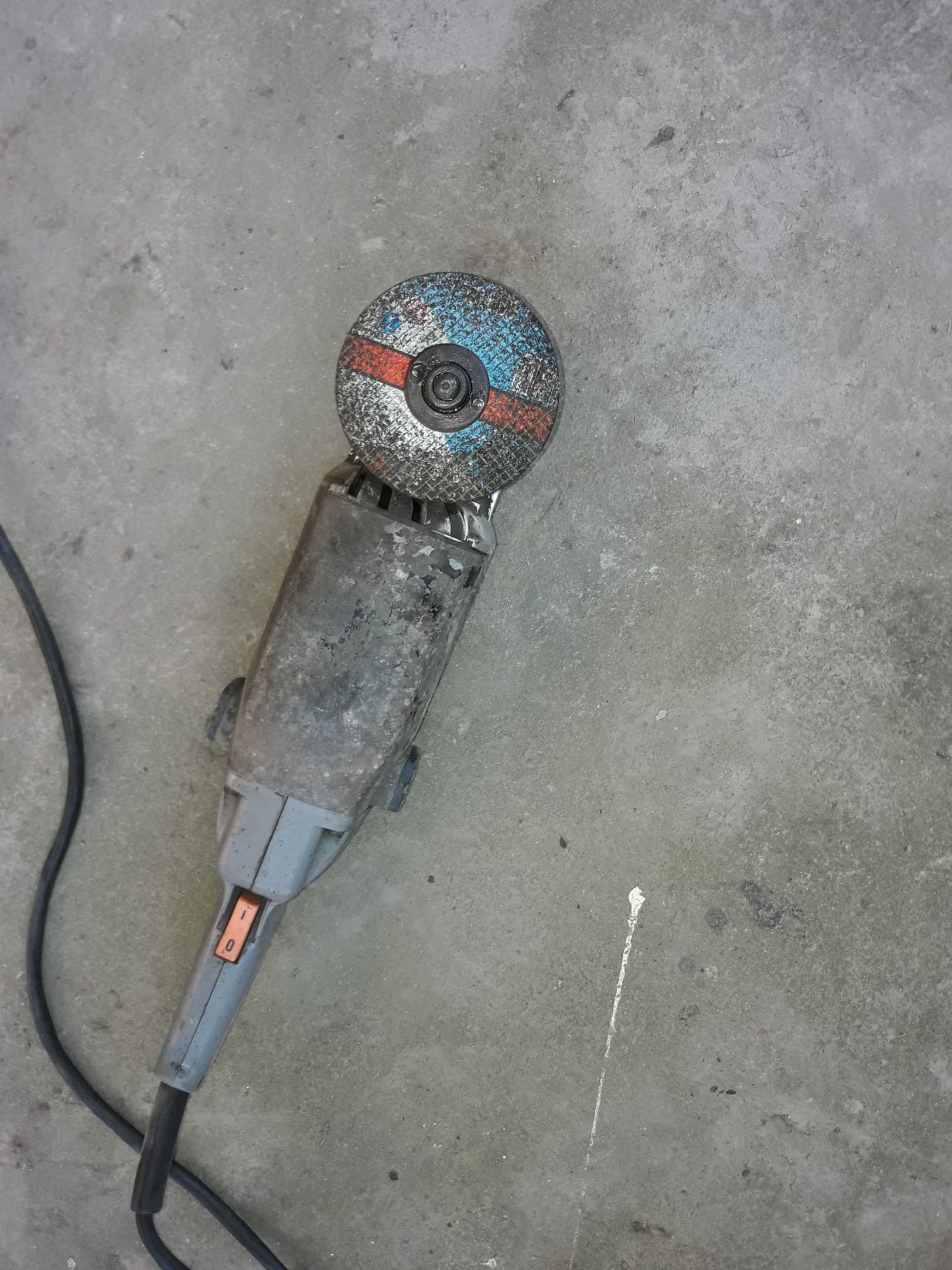

Здравейте, в коя посока се развива гайката на този ъглошлайф. Мисля че беше по посока на стрелката на редукторната кутия , но не съм сигурен

Гайката е с нормална дясна резби. Развива се обратно на часовата стрелка. Отдолу - контра с ключ 17.
Николов Н.
- Мнения: 693
На същият ъглошлайф при монтаж на диска под него слагам хартиена шайба. Така не се самозатяга прекомерно, защото е мощен. Имал съм такъв случай и за това съм направил допълнителен ключ за гайката.

addicted написа: Аз диска го слагам с металната вложка и надписите към машината, не към гайката. Така не се самозатяга прекалено много, и го развивам лесно, в повечето случай само с ръка(това на 125мм).Така се прави, но надписа невинаги е откъм тенекийката .
И това с картонената шайба също е плюс .
А проблема се случва освен при заклинване при рязането , и поради това, че по-старите техники тръгват "твърдо" ( няма мек старт) . И на големите размери дискове редовно се самозатягат здравата.
Имам стари бошове , много яки ( и тежки за съжаление , ма хем тъй , хем инак - няма нали.... ) оригинал някои от тях са имали товарно съпротивление с двустепенен ключ. В повечето случаи то дава фирата и старта им се превръща в " нормален" .
Слагам им електронен софт старт и става перфе.

Aз дисковете си ги слагам винаги с надписа навън незавимо малка или голяма е машината, натискам бутона и стягам нормално с ключа. Никога не съм имал проблеми. Преди години едни работници философи ми обясняваха как се слагало с ламарината навътре, стягаха на ръка и после като им видях гайките на машините кълвани със секач по периферията, стискани с тръбен ключ им се изсмях на "технологията" на затягане и монтаж.
