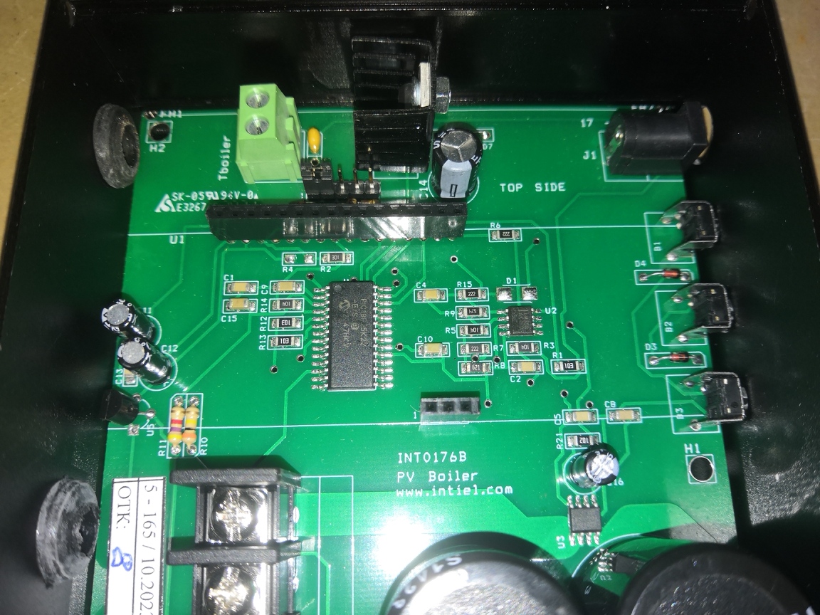

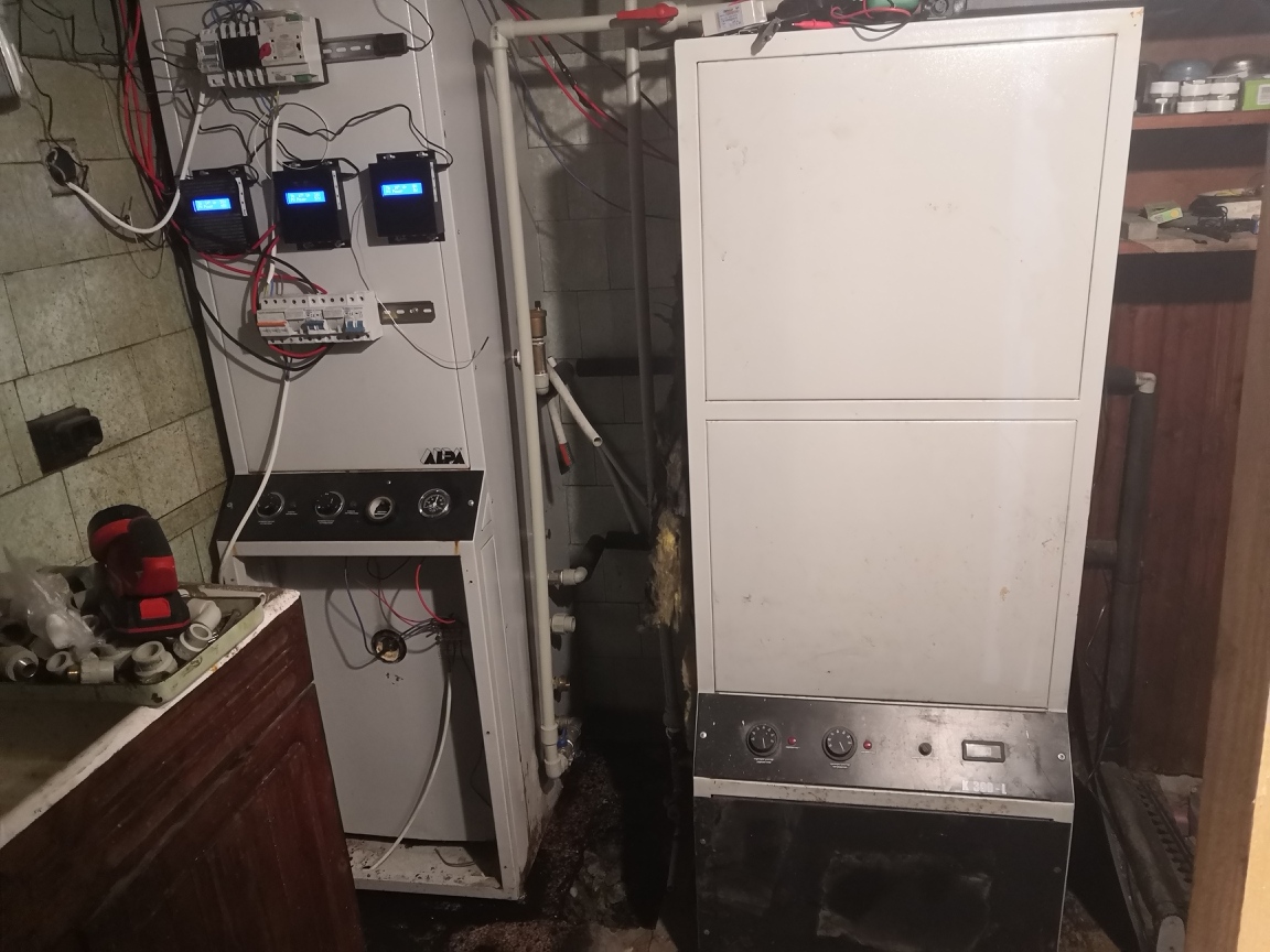

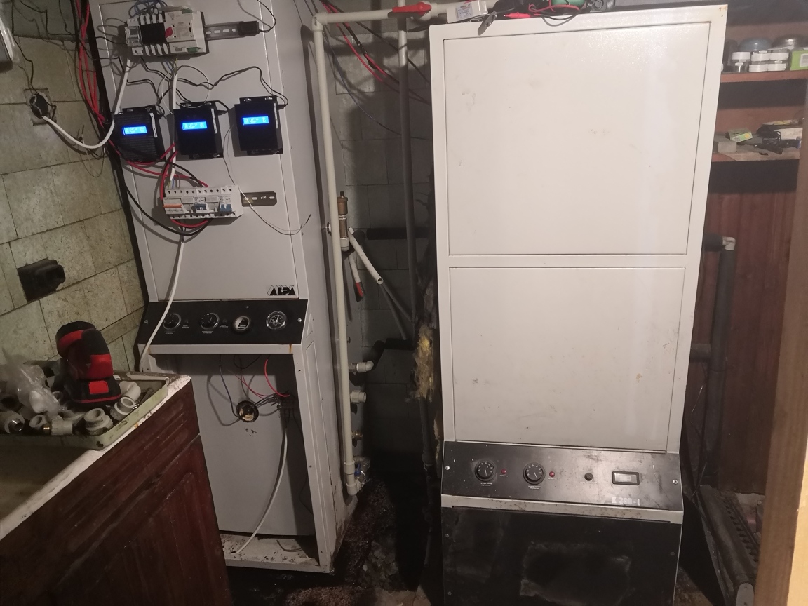

П.П. Хидра, или аз вече недовиждам или трябва да си купя лупа. На интегралата с 8 крака няма надпис. Махнах екрана и там има стоножка с много крачета и има и надписи. Дано да се чете.

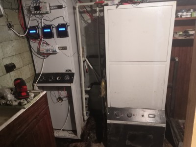

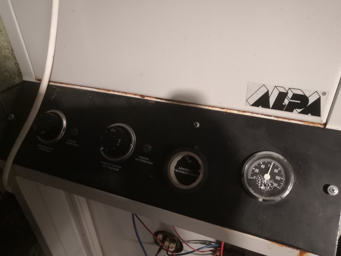

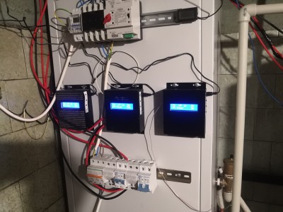

На снимките: 2 неръждаеми бойлери с титаниеви водосъдържатели 200 и 300 литра. Няма слънце и единият е на 15 грасдуса, а другият на 60. 200 литровият с 1 нагревател и 2 серпентини. Долната подгрявана от вакуумен колектор, горната от ТП. 300 литровият с 3 нагревателя. 2 бр подгрявани от ФВ и един резервен от ЧЕЗ

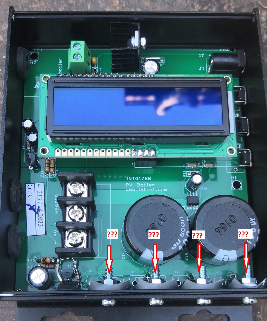

На мен ще ми е интересно ако колегата @Шоп сподели до какви градуси горе-долу са се загрявали тези контролери при натоварване. Докосвал ли ги е с пръсти?! Можеш ли да си задържиш ръката върху корпуса, и по-точно където са транзисторите?!
Ако питаш дали загряват корпусите външно- не не загряват.
Дъното, страниците и капака са от дебел оребрен алумин, но няма никакви вентилационни отвори. Дори лятото в горешините и при 2500-2800 вата добив корпуса не е по-горещ от 35-40 гр.

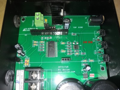

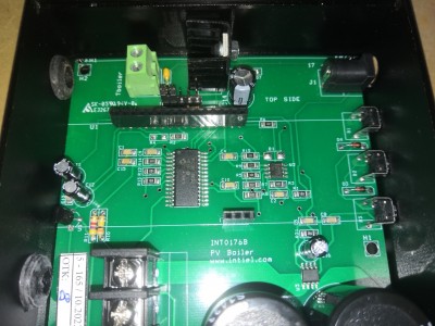

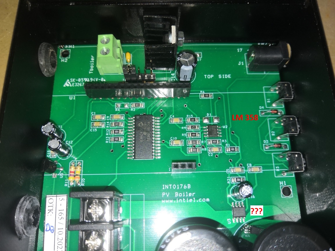

Горната интегралка с 8 крака дето е била скрита под дисплея я прочетох - LM358
Стоножката не е интересна без софта.
Интересуваше ме долната интегралка с 8 крака.
Има надпис но не се чете. Някои са така надписани че се четат само при силна светлина (слънце) и определен ъгъл на осветяване.

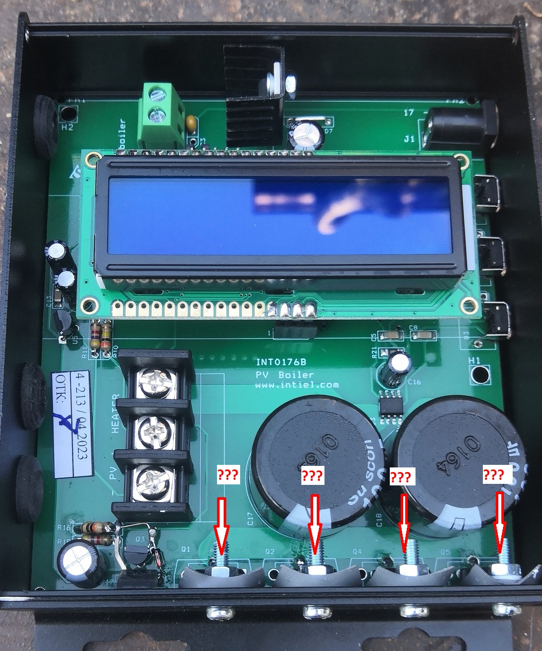

Също и какво пише на тези 4 транзистора. Разбира се ако не те затруднява.
Lux Æterna - специалист
Едната интегрална схема с осем крака и многото елементи покрай нея е LM358. Вижда се от тука!
Поздрави
Утре на светло пак ще осветявам и ще се опитам да чета.:-)
