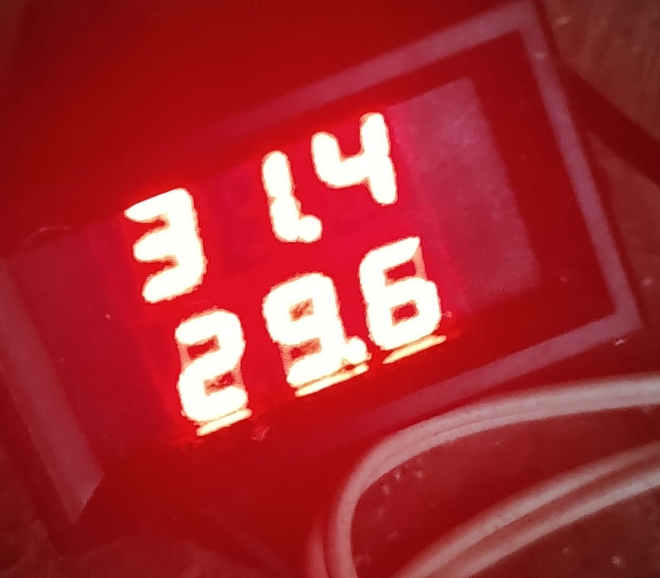

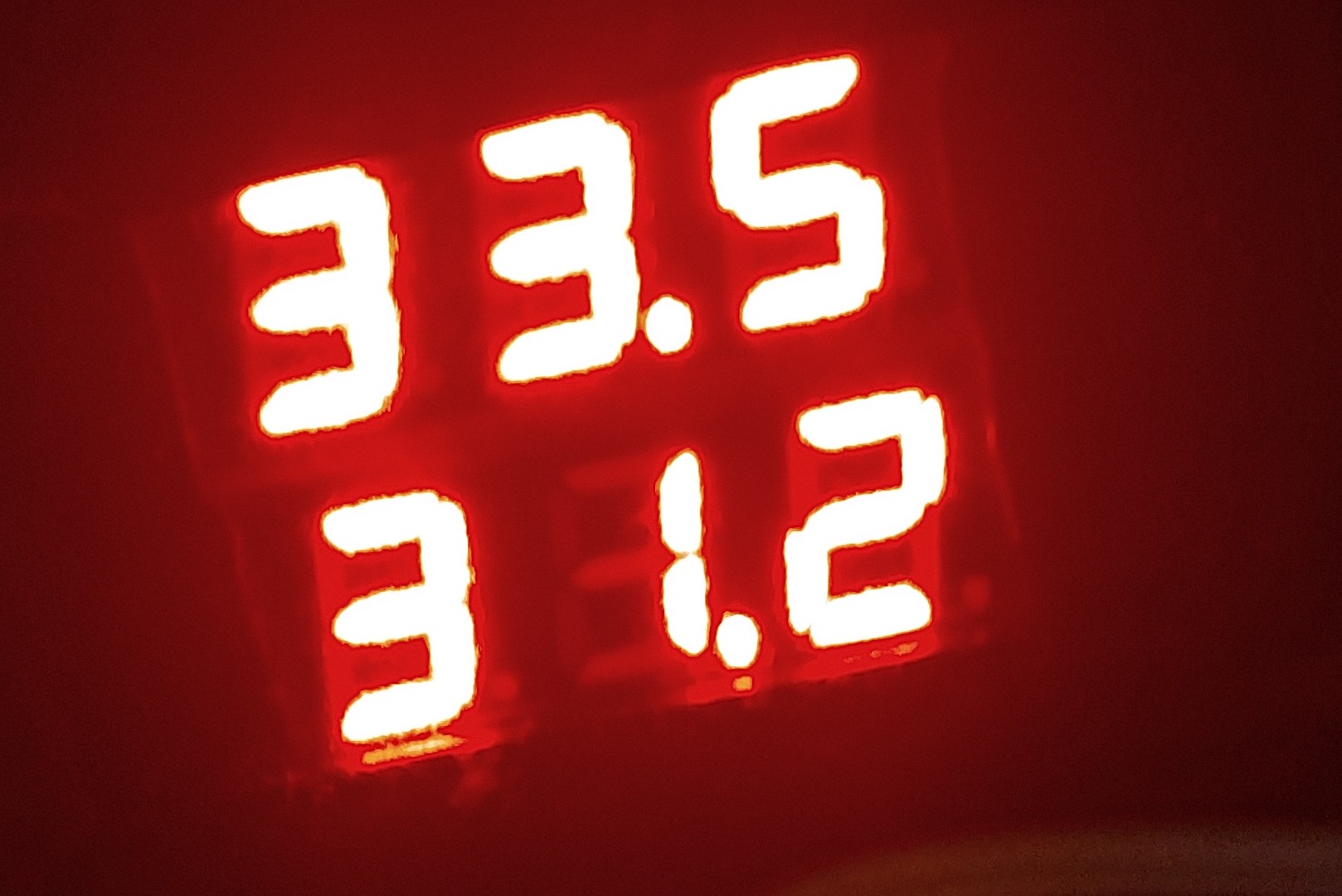

нед яну 19, 2025 2:17 pmLazarGanev написа: Аз говоря за топлина, ти за енергия, то е едно и също - топлинна енергия. И не се втелявам за килограми и литри. Учудва ме как така не буди съмнение у тебе това, което твърдиш, че с повишаване на температурата на водата, не се повишава преноса на енергия и няма да стане по-топло в къщата?!Опааа...Аз никога не съм подавал 27° това го дадох за пример относно поста на brum.Беше въпрос,а не че твърдя че е еднаква делтата.Делтата ми е еднаква при по-скоро на разлика,която писах преди това 33 и 35 градуса входяща,съответно 30 и 32 изходяща. При по-големи граници едва ли ще се запази.

В един момент идва пода да топли буфера. Бях спрял ТП и когато падна под 29° делтата в температурите на колектора се размени,стана по-студена входящата отколкото изходящата,но беше за кратно.Просто тогава слагах някой друг кран по системата

Термометрите са ми изнесени навън и тях само следя.
Да 6 кръга са,5те по 61-3 метра единия 77м,но дебитите са еднакви,ДОКАТО някой кръг не затвори,тогава другите малко се вдигат,понеже помпата не е толкова чувствителна.
И да сравнявал съм сондите на термометъра,абсолютно еднакви са,ако видите на снимката има един двоен и един единичен термометри.
Между двойния и единичния има разлика,но двойния между двете сонди е железен. Дали е верен е друг въпрос,но в случая следя разлика,не точна темп.
