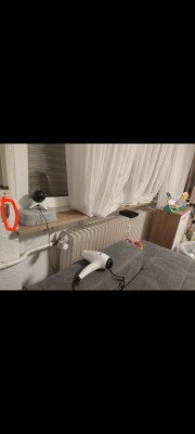

Здравейте, на гости съм в Германия при роднини и ми се струва че има нещо нередно с парното им.
Има дни в които като усилиш радиатора на 4-5, става жега и веднага се усеща по въздуха. Обаче има дни в които е на макс и е студено. Прави ми впечатление че входящата тръба е много гореща (не успявам да си задържа ръката на нея), докато изходящата е 20-30С.

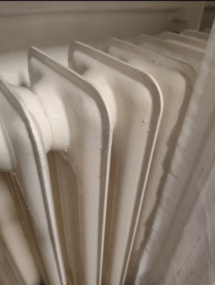

Радиатора в горната си част е топъл а най долу е студен.
Размерите му са 1600/500 и се захранва с тръба 3/4.
Не съм на ти с парното но ми се струва, че има някакъв проблем.
Радиатора ли е затиснат или може да е някакъв друг проблема.
Централните тръби са много горещи а ние се падаме на първия етаж.

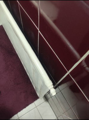

Радиатора в банята е панелен 1000/500 и се загрява целия. Изходящата му тръба е също толкова гореща колкото и входящата.
Миналата зима са идвали техници и казали, че всичко си е наред а проблема бил в това, че пред радиатора има перде, диван и шкаф.
Аз не съм на същото мнение. Ако дивана и шкафа спират топлината то те не биха му попречили да се загрее равномерно целия.

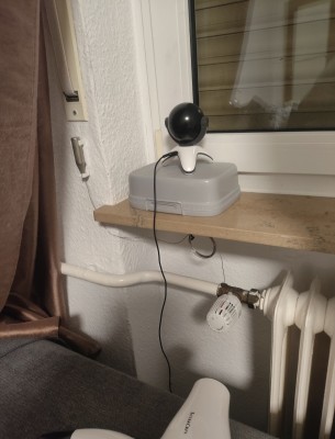

Много срамежлива снимка на проблемния радиатор! Пречеше ли нещо да се направи така, че да се види достатъчно?
Ако термоглавата е зад пердето или на завет, образно казано, то радиаторът топли сам себе си.
Това ще рече, че се е стоплила и термоглавата притваря.

Ами да, сондата на главата също е зад пердето.

При подобни положения се избират термоглави с възможност за работа със стаен термостат. Той се монтира на нормално място.

Благодаря за помощта! Преместих сондата върху дивана и за няма 5мин и се усети разликата във въздуха.
Ще я преместим на друго място.

Сонда зад пердето измерва ... зад пердето и не и дреме какво е в останалата част от стаята.
