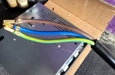

Взел съм котлон за вграждане в кухнята (двойка индукция) и искам да го свържа през контакт (не директно към инсталацията),
едно защото имам свободен контакт точно над мястото за котлона и второ защото искам да мога да го изключвам когато няма никого.
Кабела си дойде вграден към котлона (макар и да не успях да намеря някъде да пише какъв е, предполагам, че ще е 3х1.5 или 3х2.5 има го на снимките)
Щепсел мисля да взема този:
https://vikiwat.com/elektricheski-shtep ... rand-50252
Котлона е 3.65kw 220-240V и предполагам, че горния ще свърши работата?

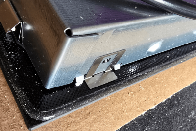

Другия ми въпрос беше относно "уплътнителната лента" която в инструкциите казват да залепя под котлона, но такава не е имало отделно.
(видях, че котлона си има негово си уплътнение, но ми се иска да сложа и още нещо за по-сигурно?)

Наскоро монтирах в къщи обикновен двойка стъклокерамичен на който пластините и уплътнението са досущ същите като твоите - Електролукс. И при мен пишеше за уплътнител лента, която липсваше, а този уплътнител не се споменаваше
В комплекта няма натягащи скоби за да прилепне към плота, а само гравитачно поставен с това уплътнение зееше много зле по ръба.
Без да съм сигурен, че не нарушавам гаранцията, уплътнението беше изстъргано, а плота беше залепен със силикон отсечен отвсякъде с хартиено тиксо.

Две уплътнения ще пазят колкото едно. Слагай го така и не го мисли. Ако те притеснява да не се надуе плота мини по среза с нещо подходящо да го изолираш. Аз минах с ПУ лак, щото такова имах.
Общо 5 котлона съм слагал през годините. Ни един не съм стягал за основата. И на нито един не е текло под него. Все с уплътненията с които са дошли.
За щепсела - става, що да не става. Шуко щепселите май са си до 16 ампера, та би трябвало да няма драма. Гледай да е нещо читаво. Не е за подценяване и контакта - марков щепсел и контакт си намери.
Ама аз бих си сложил твърда връзка да не го мисля. Котлон индукционен да изключваш е излишно. Ако е от шубе да не стане беля, то по същият начин ще трябва да изключваш климатици, фурна и телевизор от контакта. А е в пъти по-лесно да спреш разни предпазители от таблото.
С бушон от таблото, че ще е по-лесно факт.. стига да не беше от старите табла.. :-D (но и дотам ще стигнем след време)
За уплътнението мислих както спомена колегата да му направя и един кант със силикон върху самия плот преди това на котлона и така един вид да се презастъпят отгоре и отдолу.
За контакта, преди ползвах индукция, но свободностояща на крачета и я включвах в същия и не съм имал проблем, фурната която е на съседен контакт иначе е също с 3х2.5мм 16А кабел/щепсел и също си работи добре, та предполагам ще стане и с този.

На сина котлона (4-ка) е уплътнен и залепен със силикон. И то така е залепен, че ако се наложи демонтаж, вероятно ще го троша.
Монтира го специалист с немски термоустойчив силикон.
Понеже плота беше крив, монтажника ползва свои скоби да го натегне, за да се изравни към плота на кунята. Това действие вероятно му унищожи гаранцията на котлона, за което бях предупреден от монтажника.
Термоустойчив силикон, черен за до 300 гр. гледах да се продава в Баухаус.

Да ти пратя моите. В тях е описан монтаж с двойно залепяща лента, а такава няма. Има уплътнител като от снимката на фамилния адаш. :)
