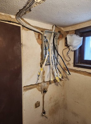

Мерси за информацията :) Ще мине 1 метър в къщата , горе-долу колкото и този от електромера,защото все пак е до таблото. Ще го пази 16А АП и 90% от времето ще захранва осветление ;) :)
п.с Като обратна връзка: Закупил съм вече всичко ,та остава да положа главните трасета ,за да се върже таблото и след това - лека , полека.. :) :) .
п.с.с Хидра , тенкю :partyman:
Globe - специалист
Тази седмица успях да монтирам таблото и да пусна главните токови кръгове до него. Остава да се присъедини старата инсталация към таблото, да се подреди и навърже всичко. Двете инсталации ще работят успоредно в процеса на ремонт ,като старата ще се елиминира с времето. Първо ще се ремонтира втория етаж и за финал първия ,но това ще отнеме някоя друга година :) За мой късмет докато бях там минаха да сменят главния предпазител в таблото заради смяната на партидата и там се оказа голяма пародия.. Първо бяха разменили местата на Ап-тата преди и след електромера и реално бяха изнесли с достъп отпред този преди електромера ,а не след него.. За капак на всичко това 32А чудо което бях видял и имам достъп до него даже не е бил АП ,а товаров прекъсвач... Пълна пародия.. Сега уж всичко вече там е наред ,но напрежението на вилата се оказа доста "пияно" и най-вероятно ще имам разправии с Електрохолд... Взех 1 напреженова защита на Tomzn и я боднах в 1 контакт да следя напрежението на дисплея след като забелязах че каквото и да включа лампите мигват при старт на уреда.. Оказа се че много често сутрин напрежението е 248 или 250 волта.. , ОБАЧЕ като включа товар.. Например 2,5кв проточен бойлер - директно пада на 230-225 волта.. След това засичам напрежението в покой 225-230 волта.. Пускам проточния и пада на 203.. 205 волта... Това като се има предвид че няма абсолютно нищо и никъде включено в къщата... Само 1 светеща лед крушка.. Та хубаво увеличих партидата на 12 киловата.. ,но 1 Господ знае колко ще падне напрежението като включа 4-5 киловата уреди в еднои също време.. За сега най-ниско 201 волта го засякох. Слагам 2 снимки за цвят на процеса с таблото :) :partyman:
