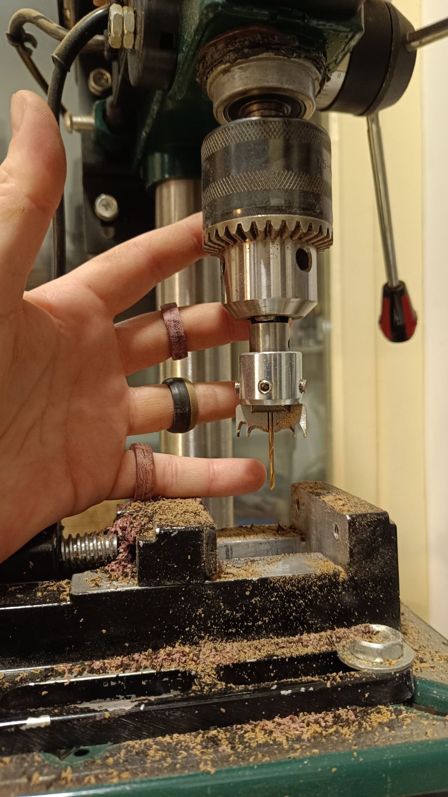

пон фев 24, 2025 9:50 amstefanjor написа:Въртящият механизъм е болт М20/100 без цяла резба. Има 30мм шийка около която става въртенето (такъв намерих пък и имам форстнерско свредло ф20)нед фев 23, 2025 6:14 pmcolyo написа: Аз само споделям идеята.Наистина се е получило супер!
А може ли инфо за въртящият механизъм, благодаря![]()
Жената нали прави дървени бижута, ама малко я е страх да работи първа с техниката, та вчера тествах едно китайско чудо за направата на пръстени. На първо четене има право на живот, единственото трудно нещо е като обърнеш материал на 180 градуса да улучиш перфектно централната дупка.
