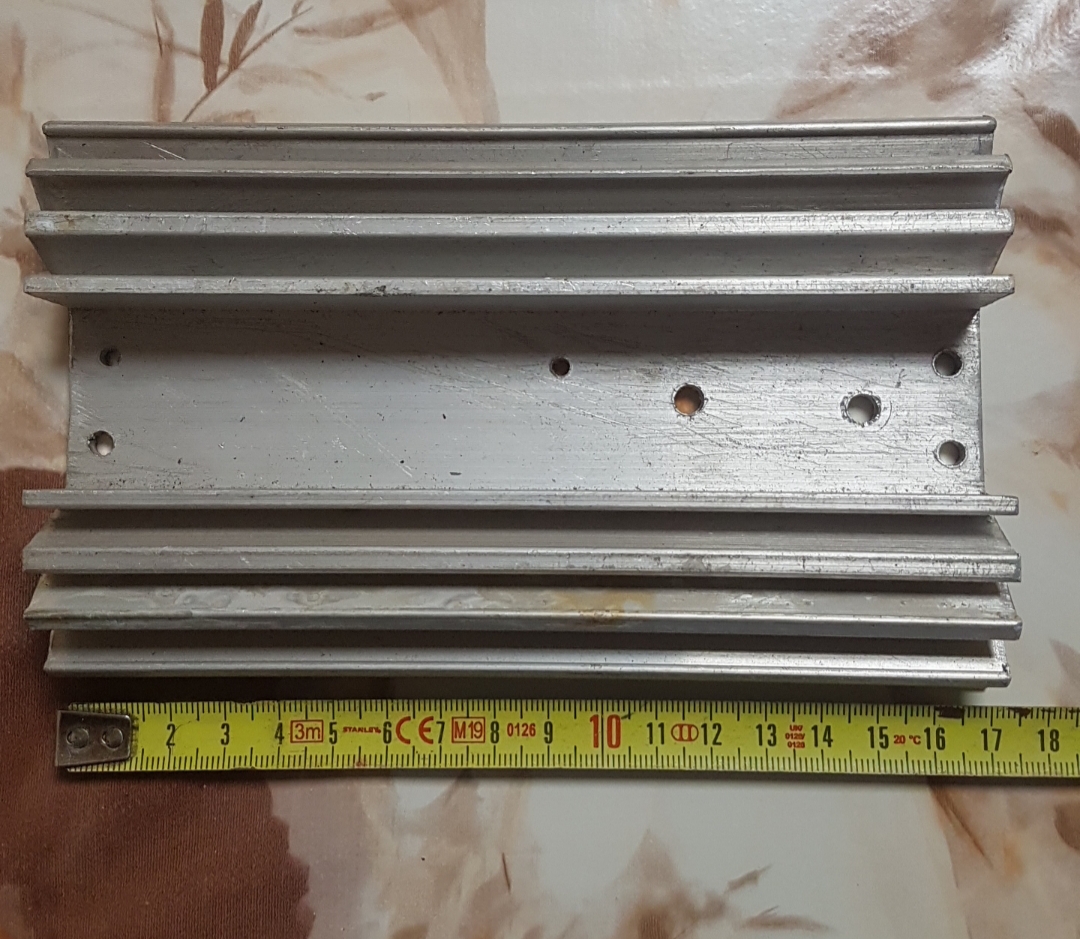

Ще умра от яд ако изгоря захранването. Ама то е повече от двойно по-мощно от това, което ще се консумира. Има ли подводни камъни, за които да се притеснявам. В най-тежкият режим ще трябва да се разсеят около 300W общо.

300 вата си е добре, сериозен радиатор ти трябва, имаш ли?
gogo7777 - майстор
Имам. Ако е нужно и вентилатор ще сложа, но хич не ми се ще. Затова залагам на повече транзистори и голям радиатор.
gogo7777 - майстор
Тоя става ли? :?
По-голям и подходящ нямам.

gogo7777 - майстор
Не си правя майтап. Такъв имам.
