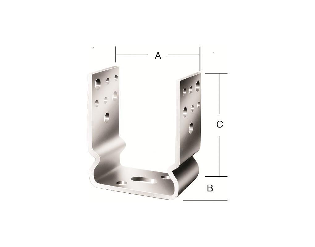

Основата ще е от греди 10/10 см., но не ми се иска да ги слагам директно на бетона, затова ще ги повдигна на усилени стъпки:
Планирам да използвам по три стъпки на страна, анкерирани с по два болта. Надявам се да е достатъчно стабилно. Останалоте ще е от греди 10/5 см. Страните ще са изградени от по две рамки 150/190 см. с по едно вертикално ребро хванати една за друга на страна. Идеята е, че ще работя сам (поне през повечето време и затова не изграждам цялата стена, а я разделям на два по-малки модула. Освен това при съединението на двете рамки ще се получи усилено двойно ребро. Предната страна ще е с двойна врата, за да мога лесно да вкарвам косачката и мотофрезата. Стените ще ги затворя с OSB 3 - 9мм. Покривът ще е от поцинкована профилна ламарина:
