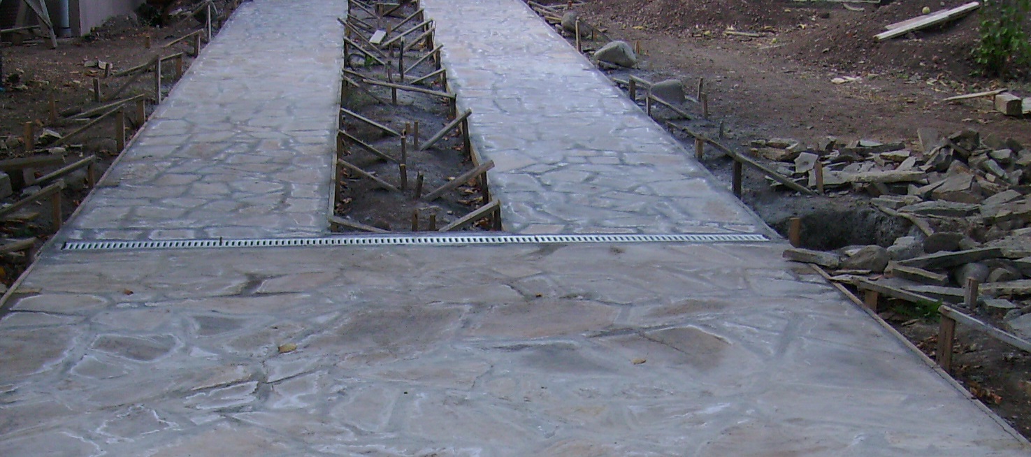

вт апр 08, 2025 3:04 pmoska написа: Замених клапокапака с решетка,но пак бързо се пълни с боклучета от двора.Според снимката и цитираното съм приел , че се задръства решетката, а не оранжевия канал.
Едрината на отворите в решетката е компромисна по отношение на мястото на задръсване. По големи отвори ще повишат вероятността от запушване на канала за сметка задръстването на решетката.
Аз от снимките не мога да определя диаметъра на тръбата след бившия сифон.
Такива алуминиеви сифончета за тръба Ф50 се задръстват в леглото м-у капачкатапи основата, буквално от нищо. Задръстват се от прах + малко вода=кал, която се наслоява в сифонната част и задръства пътя на водата.
При линейните отводнители има и спец.елементи - утайници. По принцип имаше дворни сифони с решетка и утайник, но скъпи и вече не ги срещам в магазините. Дори и мостри не виждам. С поръчка става.

Периодично почистване и продухвани със силна струя вода или водоструйка. Това правя 2 пъти годишно в канала пред входната ми врата. Запълва се си листа/есента/ и кал при дъжд.

ср апр 09, 2025 9:40 amoska написа: Чудех се дали някой слагал като това на снимката.Аз съм слагал.
На снимката в дясно се вижда една дупка в земята.
Там беше направена една малка попивна яма - по обясними причини. То няма къде другаде да отива водата.
Отводнителните канали в случая са три по 1 метър.
Изтичането е в най-десния. Самите канали не са пробити а има само заготовки къде да се направят отвори.
Аз моя не го пробих изцяло а само го надупчих максимално гъсто със свредло 10мм.
Така това което мине през решетката на канала (листа, трева, клечки...) се задържа в канала и не ми пълни шахтичката.
Махам решетките и го чистя един път годишно или по-рядко ... когато се сетя.
Но при мен въобще не е фатално дори да прелее.
Ето примерен канал и как, къде съм го надупчил.

вт апр 08, 2025 3:04 pmoska написа: Идеята ми е да изкъртя метър място около отводнението да имплементирам метър отводнителен канал и да оформя с бетон.А щом си се решил да къртиш, това май ще е по-добре.
Има си и решетка за събиране на боклуците и почистването е лесно и бързо.
