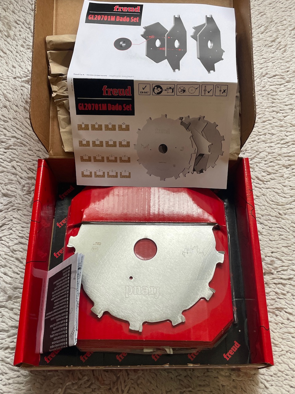

Кой знае кога ще ги получа всичките, но не устоях на изкушението да ги купя - без пари буквално бяха.

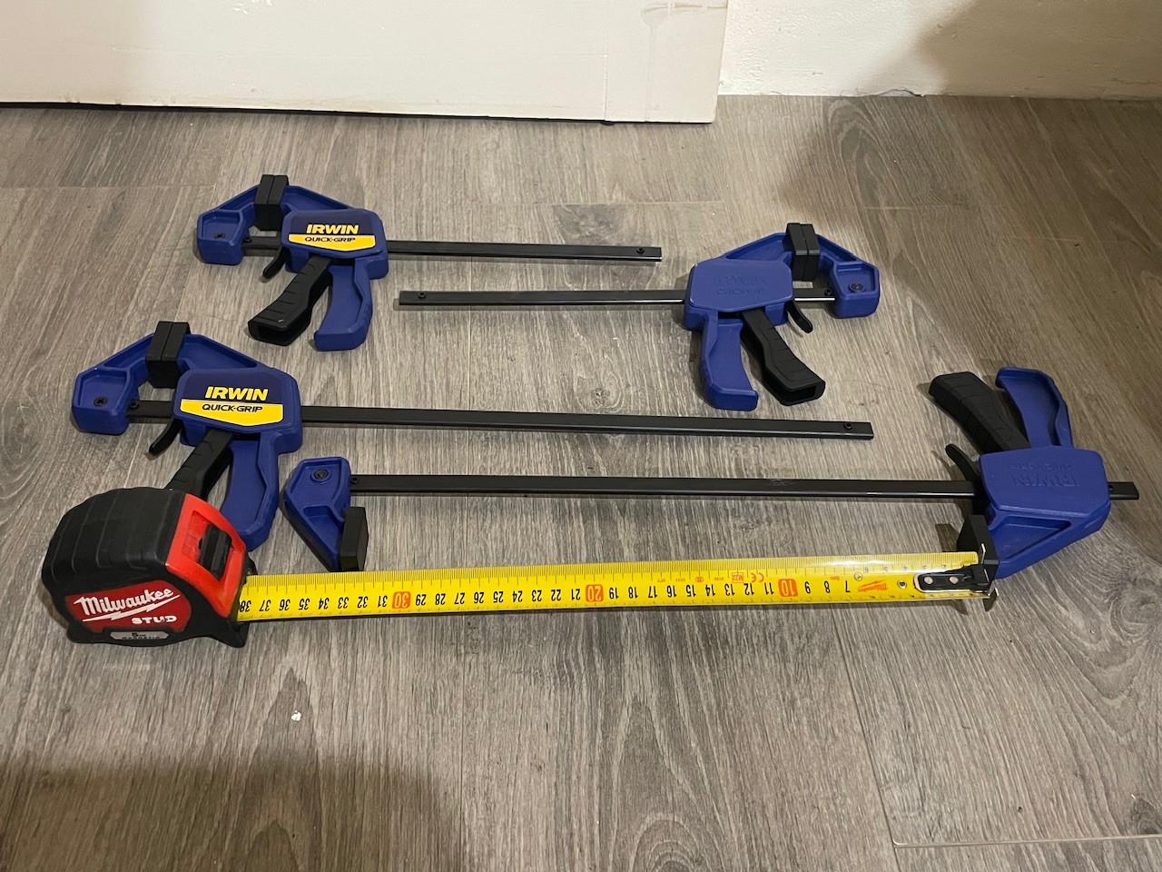

Единият от общо три комплекта дойде. И два комплекта тръбни стяги, те ще са най-зор с логистиката

Честито! А на каква машина ще се слага?

вт апр 15, 2025 11:39 amАл_ написа:Честито. На циркуляр ли ще ги ползваш? Не съм ползвал тоя вид, през колко десети или мм могат да се редят.пон мар 11, 2024 3:19 pmZEDYCUS написа: Отдавна не съм се ..Ф"алил, та да го направя сега. Отдавна имах мерак за Дейдо сет......То мойта стана тръгнал петко с мъжете, ама нищо

PIP- През милиметър са размерите, но има един пропуск , доколкото помня няма размер 7мм, та си запазих и една раздвижена глава на Лойтц 250 мм, в която този размер го има, бях я взимал от Германия втора употреба евтино-80 евро. Има дистанционни шайби за десетите и при двата комплекта. Може да се правят не само точни размери, но и освобождаване с някоя десета. НА Leitz защото е за фреза , а го ползвам на цирколяр, мога да направя канал до широк макс 10мм, има удебеление на отвора и не ми стига ширина на вала с резбата, също и височина макс 25, заради същото удебеление.
