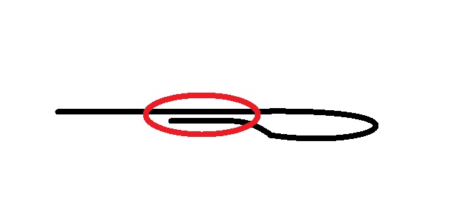

Сигурно не е най подходящата тема, ама понеже става въпрос все пак за захранване на помпата и периферията, дайте някаква идея как да прекарам най-лесно кабел в тези черните полиетиленовите тръби за вода. Става въпрос за 25 метра, ама ако трябва ще снаждам! Тръбата е 3/4, кабела тепърва ще го купувам. Чувал съм за канапи, телове, прахосмукачки, ..... ама как точно става, идея си нямам!
Благодаря предварително.
п.п. Преди време купих 100м. кабел - 3х2,5мм2, ама се оказа, че са ме измамили, кабела се оказа алуминиев - помеднен! Проблем ли ще е да захраня помпата с него? 900W е!

съб май 10, 2025 7:41 pmDjack написа: Това за допълнителния сезал е супер идея, не един, два ще пусна за всеки случай!Хич и не се занимавай с това - не работи. Втори кабел в тая тръба на по-късен етап няма да можеш да вкараш. Дори и LAN кабел за Интернет...
Да обяснявам ли защо?
Съвсем приятелски съвети и предложения:
- Ако сега ще копаеш за тръбата (ако въобще е в изкоп под земята) си пусни още една тръба от същата в изкопа.
Тя става както да пуснеш друг кабел, така и по нея да пуснеш вода. За в бъдеще спестяваш ново копане.
Не е ясно какво ще ти хрумне в бъдеще а и над първата тръба тогава вече може да има бетон, плочки, алеи...
- Ако тръбата вече е закопана, то сега е моментът да помислиш какъв кабел да пуснеш ЗАЕДНО с твоя 3х2,5mm²
То не че имаш голям избор де. Най-много да пуснеш с основния още един LAN кабел.
За какво би могъл да го използваш? Ми за някакви датчици, камера, управление ...
P.S. Относно изтеглянето на кабела... Освен засмукване с прахосмукачка мога да ти предложа ... тел.
Поцинкована тел от тези за асмалък. Поне 2,2mm. Началото го сгъваш както на картинката по-долу и без да се престараваш.
Трябва отпред да е заоблено.
Частта оградена с червено я усукваш с PVC лента за да не се отваря.
За прокарването на кабела вече са нужни ДВАМА - един да дърпа тела (с не много голям ентусиазъм) а другия да натиква кабела.
Самия кабел се връзва за поцинкованата тел и отгоре пак се увива с PVC лента така че кабела да не задира с ръбовете на изолацията там където е отрязан.
Както и да не задира сгънатата поцинкована тел.
Малко трудно за обяснение ама ще ме разбереш.
Аааа... И за смазване се използва спирт. От оня синия. Той после се изпарява.
Масла и греси може да прецакат изолацията. То има специални такива ноооо...
Всички сапуни, шампоани, веро ... имат алкална реакция - електропроводими са.
А те не се изпаряват и остават за дълги години в тръбата.
Успех!
