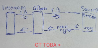

... На табелката на РС пише 2.5 бара с картинка на ръчна помпа и макс 10 бара, ще приложа снимка. Тоест ако оставя РС на 2.5 бара, системата трябва да е на 3-3,5 бара? Не е ли много?...
Не, не е много.
Миналата есен смених РС с такъв като твоя, но 18л. С два Висмана съм и доста по голяма серпентина от твоята.
От 25 до 70 градуса в бойлера налягането се променя с 0.1 бара
Ясно. А сега задължително ли е да направя тази поправка преди преди каквото и да е било, свързването между двата панела?
Ако знаеш какво правиш, държиш на слънце, качваш се утре на покрива с един термометър и ще разбереш дали трябва. Дори на ръка може да се разбере, но по рано. Опасно е за кожата.
Може и сензора само да преместиш, а някой да отчете показанието след няколко минути по контролера. Сам също става.

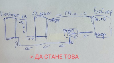

Говорих принципно, че е хубаво това последователно свързване да се направи както трябва и ще се подобрят нещата драстично предполагам. Иначе ако се реша Аз да го правя, ще започна от ранни зори. Сензора определено ще го преместя. Инак за сега ако не правя препратя ето, а след лятото да речем, да изпразня ли от РС всичката течност и от системата ако трябва, докато стане на 0? След това първо напомовам РС с въздух до 2.5 и след това вече системата да кажем на 3 бара. Мога ли да коригирам нещата без да източвам РС/системата?
Съвети за "кръпки" не давам.
Някой ти е "съчетал" два напълно различни колектора по нелеп начин.
При установяване на подобно нещо, събарям и правя както трябва.
Лятото тепърва предстои. Вместо да се ползва слънцето, за което е предплатено, ще правим половинчати работи!!!
Колегите може да помогнат някак.
Все пак, трябва да се установи недвусмислено дали е нужно преправяне.
Системата е пред теб.

Можеш да напаснеш налягането в системата с това на РС.
Пробвай първо да напълниш системата до 3 бара по манометър "на студено" и следи манометъра как ще се изменя налягането при топло/студено в системата.
Ако се колебае може да качиш на 3,5 бара.
Обаче кво става с пропилен гликола като пълниш по описания от теб начин и дали зимата няма да замръзне течността в системата :?
Относно описанията за Т отчетена по контролер за панела (90-100 гр.), намери начин да мериш Т на горещата страна на серпентината към бойлера. По твоята схема ако датчика ти е м-у двата панела, то този панел без марката може да е байпас на Висмана и температурата след него, която ще грее водата в бойлера да е <(90-100) гр.
