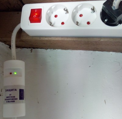

Напрежоновата защита не съм много сигурен, че е за мен. В района има постоянно спад в напрежението, а сложа ли такова, ще вземе постоянно да изключва. При светната крушка, пусна ли бойлера, осветлението намалява. Правил съм опит и пуснах няколко уреда заедно : бойлер, котлон, 2 проточни чешми, тостер, духалка = 12 kw и чак тогава хладилника спря. Телевизора си работи. Затова гледам да не пускам много уреди заедно. А климатика го взех Мидея защото съседите по веригата след мен, където спада е още по-голям, имали такъв и работел без проблем. На Климатика и Телевизора единствено има електроника и само на тях съм сложил е такава защита от импулсно напрежение и мълнии
А трябва да изключва! Какво те притеснява това?
Сложи си реле за контрол на напрежението, не струва милиони. Китайските са по 40-60лв. Зщитава от повишено и понижено напрежение - стойностите им и времената на комутация се задават ръчно. Може да се сложи на входа на двупроводната ти инсталация.
Имай предвид, че при понижено напрежение често горят телевизори и други уреди с импулсни захранвания... Добре е да има какво да изключва в такива ситуации.

Там е работата, че тук падащото напрежение е постоянно 24/7 Тази напрежонова защита е чувствителна, ще почне постоянно да изключва и ще става "дискотека". Телевизора и климатика никога не са изключвали, премигвали и тн. Независимо, че си правих опити с много включени уреди едновременно. Никой друг уред няма електроника в него. За това не ми се слага, да се впускам в сериали гонейки някакъв перфектционизъм. При 6 включени уреда едновременно, само хладилника изключи, но казват че новите имали някаква защита от, което електромотора вместо да забави обороти и изгори, той изключвал.

Напреженовата защита се настройва кога да изключи и колко време да изчака преди да се включи пак. Могат да се настройват както горните, так и долните граници. Ако изключва често просто я настройваш за по-ниско напрежение. Ако беше измерил при твоите експерименти на колко волта е изключил хладилника, щеше да знаеш какво да настроиш. Това реле предпазва и от токови удари. Понеже има закъснение при включване изчаква да се стабилизира напрежението и чак тогава включва. В същото време действа и като самовъстановяващ се предпазител. Ако го настроиш за 10А примерно, ще изключи и след няколко (колкото си настроил ти) секунди пак ще включи. Икономисва ти ходенето до таблото. Абе хубава работа е за малко пари. Ония бъзикни дето си ги сложил не вършат и 1/10 от неговата работа.
