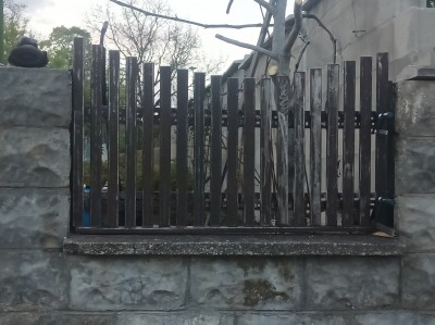

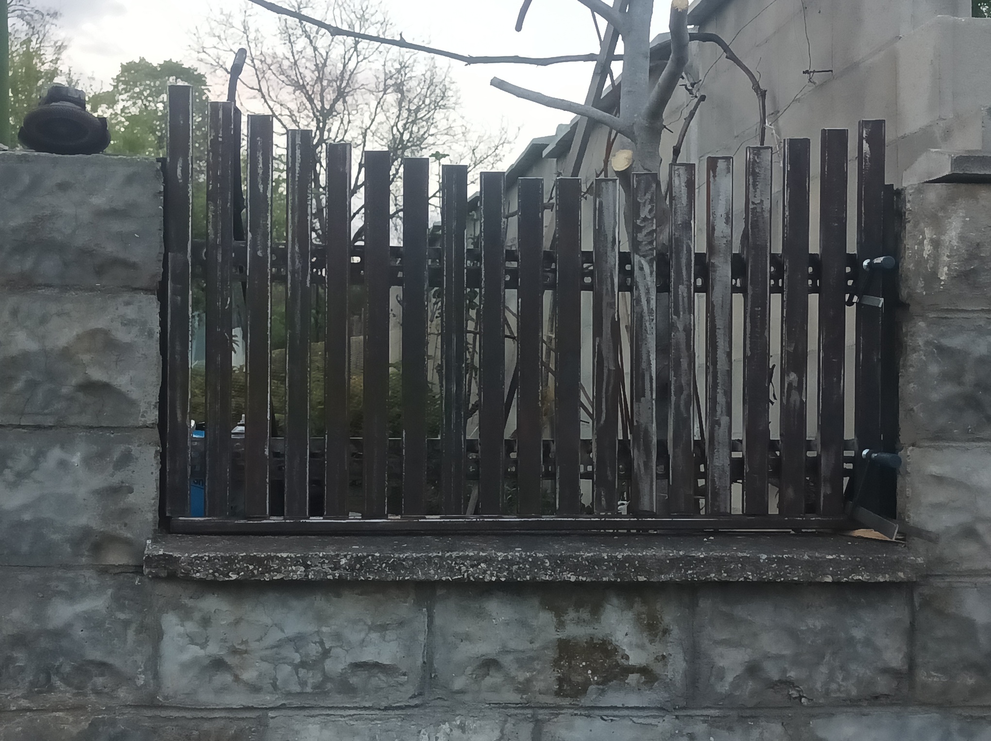

1ograda.jpg профилна ограда
Това е моето рещение за ограда от профилни тръби 40х20х2 инструменти: отрезна машина от Лидъл, стойка от Лидъл, самоделно магаре и една телчарка за безгазово заваряване с тръбно флюсова тел.
Дъгата на оградата е направена по метода проба - грешка и смятане по бабешки, без намеса на женска инженерна мисъл :-D
