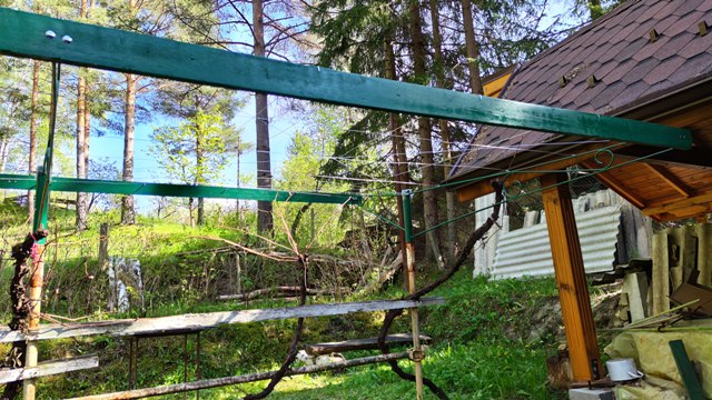

Приключих с астмата.
Наясно съм, че не е здраво. Лятото ще издържи, за зимата ще я подпра с нещо.

Задължително я подпри защото гледам, че тя ще крепи и дървения навес. :wink:

ср май 07, 2025 12:44 pmgogo7777 написа:
Те с навеса нямат нищо общо :)
Но фермата на конзолите хич я няма, а зимата листата остават и задържа сняг ...
gogo7777 - майстор
Това не са ферми!!!
Не се сърди, но изпълнението на асмалъка (не асТмалъка) е лошо. :drinkers:
Какво ще подпираш зимата, теловете ли?

ср май 07, 2025 3:31 pmgogo7777 написа:
Това не са ферми!!!
Така де. А трябва да са ферми :)
Идеята не е моя. Кърпя старо по пътя на най-малкото съпротивление.
Ще подпра дъската отпред. При тежка зима, отгоре се задържа по 50см сняг.
И някакви разпънки трябва да сложа, че теловете дърпат навътре, ама наесен.
