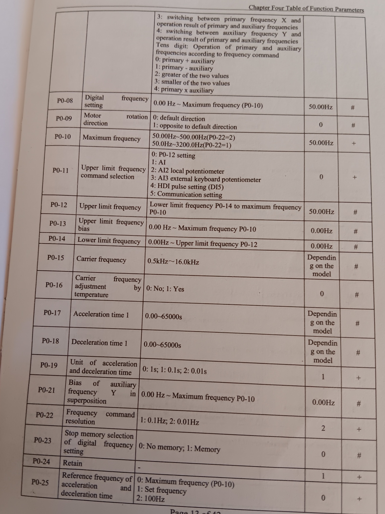

Баси......сега пробвам да развъртя пак машината на по-висока честота 60 херца и не може. Уж приема настройките, но като пусна машината повече от 50 херца не вдига.

пет юли 04, 2025 9:02 pmgogo7777 написа: Не помага, пробвах. Даже смених маслото на колата, платих си и осигуровките......не ще и не ще......все е до 50 херца.Аз също в началото не можах да го развъртя над 50 хз.![]()
Но има няколко паранетъра които трябва да пипнеш за да мине 50 хз.
Моя е китайски:
Р0 -08 ( не помня това дали се променяше
Р0-10 -- тук задаваш до колко хз. Примрно 70.
Р0-11 - 1: AI1
Код: Избери всички
P0-08 Preset frequency 0.00Hz ~maximum frequency(P0-10) 50.00Hz ☆
P0-10 Maximum frequency
5.00Hz ~ 500.00Hz
For setting max frequency above 320Hz,
please set P0-22=1(for below 320Hz, P0- 50.00Hz
22 can be 2) & also P0-10, P0-12, P1-04.
P0-11 Source of frequency upper
limit
0: Set by P0-12
1: AI1
2: AI2 local potentiometer
3: AI3 panel potentiometer external
keyboard potentiometer
4: HDI pulse setting
5: Communication setting

Чети в книжката, някъде ще да има някаква защита за горната честота, която е задействана.
DundyTheCroc
- Мнения: 2379
Китаец умен, сложил по подразбиране 50 херца да не излезе белия дим с който работи двигателя.
