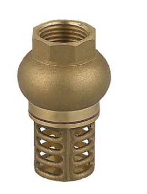

1.На колко години е сондажа и КАКЪВ е сондажа?
2.Какъв ти е смукателя? Трябва да е нещо ТАКОВА -смукател с филтър и клапан.
3.Смукателя НЕ ГО ПУСКАШ до дъното на сондажа. Оставяш го на 50-80 санта от дъното. Поне...
4.Използването на смукател с филтър не отменя горе да имаш още един филтър какъвто показа iliya_i или друг, фин филтър.

1 - на около 10г, като активно се ползва последните 2. В началото на "сезона" оставих за няколко часа да тече водата в едно дере за да се позчисти. Вече за вид, не мога да кажа.
2 - Да, такъв е смукателя, на Gardena( в последствие осъзнах, че няма никаква разлика, всички са еднакви ), дори се опитах да навия и допълнителна по-финна мрежа, за съжаление без успех.
3 - ще опитам, благодаря.
5 - от липса на знание и опит :) това за размера на смукателната тръба ми беше много полезно, ще го имам на предвид

Щом не свършва водата и клапаните са винаги отворени заради пясъка, скъси малко смукателния тръбопровод както ти казват, да се вдигне филтъра по-високо от дъното и ще стане работата. Явно сондажа още се разработва, "крушата" долу още се свлича. Вдигай нагоре, а след година-две ще викнеш да ти направят един еърлифт да извадят пясъка и си готов! :partyman:
Здравейте, отново,
много благодаря за насоките и отговорите, в крайна сметка постигнах някакъв успех, надявам се да е дълготраен :)
Скъсих смукателната тръба с 1.5м и смених смукателя с такъв:
За момента всичко работи както се очаква.
