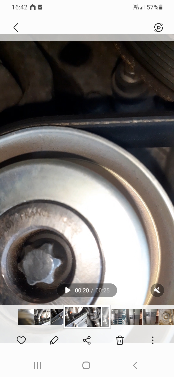

Някой знае ли с какво се развива този болт?
По принцип това е Е14, но не влиза заради този полукръг до него.
съб юли 26, 2025 5:30 pmpavlinp написа: Някой знае ли с какво се развива този болт?Щеше да е много по-лесно с читава снимка... Щото дори ТОЗИ фотоапарат с ленти от 60-те години на минали век прави по-качествени снимки...
съб юли 26, 2025 10:35 pmНиколов Н. написа: Кой за каквото учил на времето! Не се отнася за сега обучаващи се на дърти години от Гуугл.Преди всичко, този болт се развива с акъл, опит, съвет, инструмент, г-н Николов.![]()
нед юли 27, 2025 10:09 amТрифон П.Трифонов написа: На мен при прилича да е някаква осигуровка против саморазвиване, без да го твърдя, г-н Николов.Или секретен болт , получен от нормален болт + специална шайба.
съб юли 26, 2025 5:42 pmbrum написа: Камъка не влиза заради онова около него ли? Ако да - запиляваш камъка отстрани докато влезе.
нед юли 27, 2025 10:09 amТрифон П.Трифонов написа: На мен при прилича да е някаква осигуровка против саморазвиване,И според мен най-вероятно е това. Ако не бъркам - при завиването на болта в завода това “секретното” се къса. При субаруто клеморедът бе така фиксиран. Секач и отсечени удари помогнаха.
