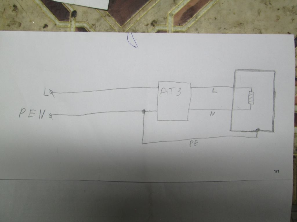

И да попитам Бат Коце, примерната схема на снимката, която ти качи, да разбираме ли, че е за двужичен кабел ?
batkoce - специалист
пет авг 01, 2025 6:12 pmMohicanSQL написа:
И да попитам Бат Коце, примерната схема на снимката, която качих, да разбираме ли, че е за двужичен кабел ?
Виждаме два проводника L и PEN. Приемаме, че инсталацията е стара и по всички помещения има положени само двупроводни кабели от този тип.
Има нужда да поставим ДТЗ , но не може да преработим цялата инсталация на сградата. Тогава, както се вижда на картинката, до ДТЗ пристига двупроводен кабел. Непосредствено преди ДТЗ проводник PEN се разделя на PE и N. От ДТЗ до бойлера вече имаме три проводника, но цялата останала част на имота си остава със стария тип инсталация. Ако има техническа възможност да монтираме ДТЗ до бойлера, може би няма да има нужда да полагаме ново кабелно трасе. Ако имаме желание ДТЗ да е например в таблото, тогава трябва да положим трипроводен кабел през помещенията между таблото и бойлера. При така описаното положение защитен с ДТЗ ще бъде само бойлерът.

А на показаната от теб схема, нулата прекъсната ли е ?
пет авг 01, 2025 8:10 pmMohicanSQL написа:
Ясно се вижда, че корпусът е свързан с "нулата" и тази връзка не се прекъсва при никакви обстоятелства. И наредбите не позволяват такова прекъсване.

Топлата вода за двупровдни инсталации отдавна е открита.
Не знам за комшията ама за теб това е едно решение. Временно, но решение.
Адаптер - дефектнотокова защита BDI-A 2 30, 16A, 250VAC, IP54
Ръгаш го в кой да е контакт на двупроводната инсталация (стига въпросния контакт да е правилно занулен) и имаш ЩАСТИЕ...
Ооооо... ЧУДО, конакта става контакт с ДТЗ. :-D

Благодаря за отговора. Но, добре де, това ДТЗ дето се ръга у контакта нали го дъфкахме в друга моя тема. Нали се каза тогава, че за да проработи, трябва да имам трижилен кабел. А и ти сам казваш
"кабел дето е с ДВЕ ЖИЦИ след ДТЗ-то го изгонете.". Аз след контакта нямам трети кабел, значи това ДТЗ с ръгаме в контакта нема да работи ?!
