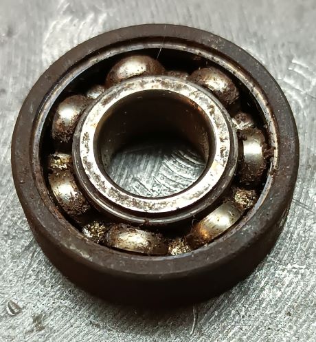

Смених и лагерите, като видно единият - този най близко до входната струя беше ръждясал и хрупаше.
Другите изглеждаха добре, но и тях подмених.
Лагер 62012SH_1.jpg (62.48 KиБ) Видяна 2478 пъти

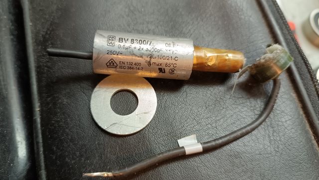

Филърния кондензатор:
Филт Конд_1.jpg (47.07 KиБ) Видяна 2478 пъти
Този кондензатор ме озадачи. Средния край не открих да е бил свързан някъде. Алуминиевия корпус се захваща с пластмасова скоба, т.е. средния край остава висящ (несвързан).
Открих подобен
или такъв, но не намирам смисъл от тях, та ще ползвам наличен полипропиленов 100 nF/600V АС.

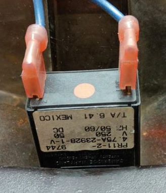

Иначе с новите лагери мултицета показа 4А ток, а преди подмяната е сработвала защитата:

Прахосмуча изключваше от защитата PR11-2 преди подмяната на лагерите.+
Направих пропуск като не премерих тока докато изключваше :x
