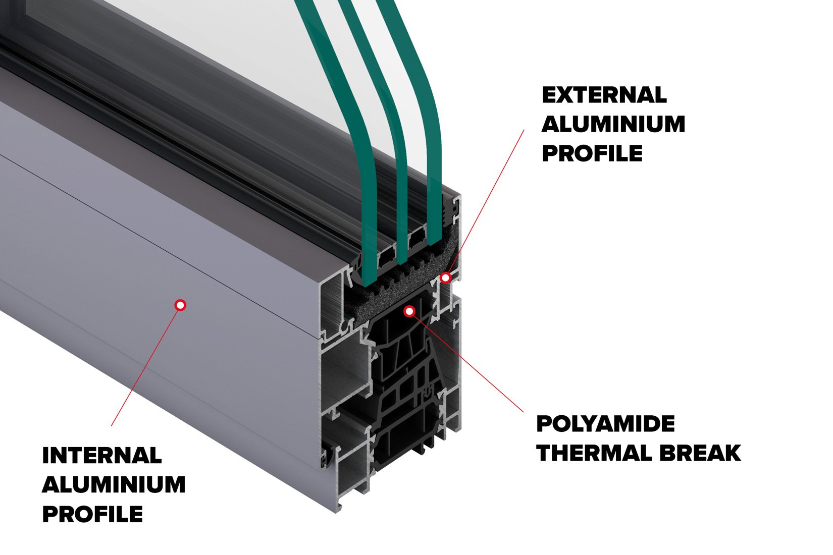

Как така се колебаеш между алуминии и пвц? Естествено че пвц е единствения избор за нашите ширини. С алуминии ще имаш адски конденз. Кой слага алуминий в България? Той е само за южен сух климат, като Испания или Мексико.

А дограма с ПРЕКЪСНАТ ТЕРМОМОСТ ... Вечна работа. Ама електоратАт не чете дълги неща

Не мога да повярвам ,че хората продължават да твърдят ,че алуминият задължително кондензира .За студените профили иде реч с този проблем .

От 20+години съм с дограма с ал.профили Алумил с прекъснат термомост.
Мога да сравнявам с дограма с PVC профили Рехау и Кьомерлинг в други жилища, които посещавам често.
За алуминиевата дограма минах го филма със студения профил. На ъгъла 90 гр. монтажниците за по-лесно монтираха студен профил в ъгловата част и така сътвориха ручей в ъгъла.
От наблюдение на дограмите (с двоен стъклопакет):
Алумила с прек.термомост прави конденз по профила преди стъклопакета да направи конденз. Това в зависимост от условията за конденз.
При PVC профилните дограми първо кондензира стъклопакета и още не съм дочакал да конденз по профила :roll:
За тези 20 + г. алуминиевите профили като се излъскат с паста изглеждат като нови. PVC-то отвън не изглеждат добре и не знам с какво да ги лъскам, за да приличат на нови. И двата вида са бял профил.
На ал.врата ми се разкачи сглобка в ъгъла, за което съм писал във форума. Ремонтирах я сам и на място. С PVC- то не знам дали щях да се справя.
Сега вече имам сравнително кратки във времето наблюдения в-у PVC Кьомерлинг и Алуминиева Янсен. До момента конденз не е Фанала, ни по профил ни по стъкло, но стъклопакета е тройка.
