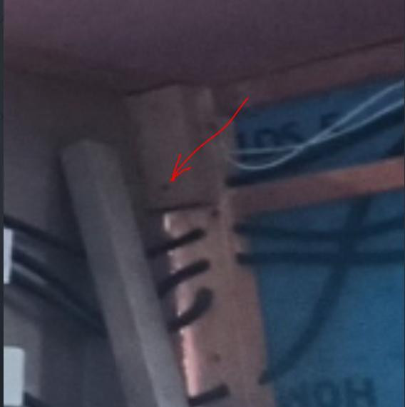

пет сеп 05, 2025 3:23 pmMilchev5 написа:
пет сеп 05, 2025 1:28 pmiliya_i написа:
А как разбра, че е фаза със земя?
При нула - земя също изключва.
Но първо си провери всички контактни излази и разклонителни кутии ако са достъпни. После ще събаряш стени.
Като не е свързан жълтия проводник към земята в таблото защитата не изключва. Мерих с мултицет и имам 2-3 ома между фаза и земя .
Всички контакти за махнати, отворих първата кутия и там видях , че кабелите са на късо още с входния кабел. Това е .
Как я намери тая кутия?
Lutchezar - майстор
Не било винт а било късо в кутия ...
Кажи поне кои проводници от кой кабел са били накъсо?
"Кабелите са накъсо още от входния кабел" са и ти можеш да си го разбереш кое как наричаш и защо.
Milchev5 - помощник
Винт е Изображение добре че съм снимал
