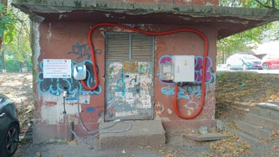

kozl - майстор
Това се появи в квартала :shock:
