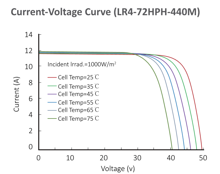

Колко дава "Слънчо" ?
Средната слънчева радиация в горната част на земната атмосфера е приблизително 1361 W/m² , но радиацията на повърхността е приблизително 1000 W/ m² в ясен ден.
Какво означава соларен панел примерно 550W ? Означава че от тоя панел ще изкарате 550W само няколко дни в годината и то за по няколко минути.
И това е максимума и то при определени условия - нито 10:00 ъгълът е оптимален по това време на годината, нито пък в 13:30 температурата на панела е 25 градуса.
- Централите които визирам са с надморска височина между 400-500 метра. - Изключваме надморската височина за тези аномалии.
- Централите които визирам по това време са били с температура на панелите над 25 градуса. - Изключваме температурния коефициент за тези аномалии. Даже е станало по-зле.
Другаде е заровен ключът за бараката... Соларен панел да даде 10% повече от данните по етикет и спецификации.
P.S.1 Това с небалансирани товари, съпротивления на товари и източник, съгласуване на панели, товар и инвертор ... направо ги забравете!!!
Примерно ГРАФИКАТА ТУК показва че инверторът е работил с КПД 97,7% и то когато е бил извън максималната си мощност.
Погледнах за тази дата и при други натоварвания. При 60kW е работил с КПД 99% ...
То ако инвертора не може да се "съгласува" с мрежата - удряйте му един чук и го мятайте в кофата/вторични суровини.
P.S.2 Някои от участниците в темата са "напипали" верния отговор ама е още доста мътно и студено... :-D
