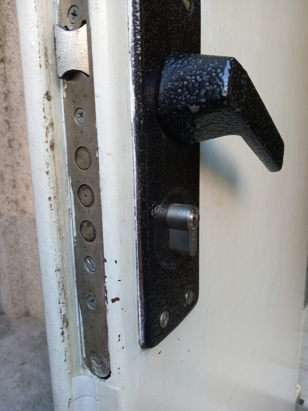

Здравейте, купих ново жилище и искам да сменя патрона на бравата. Патрона е Кале, предполагам и бравата е Кале. Отвих винта, който има нарез за права отвертка. Поставях ключа в различни положения, опитах и с изваден от патрона ключ, но ме успях да извадя патрона. Може ли съвет?

Би трябвало патрона да излезе бе да се разглобява друго.Без ключ изобщо няма да излезе.
Има един език,който завърта ключалката.Той трябва да е вертикално надолу.Не се вижда,когато патрона е вътре.
С налучкване някъде около 20-30 градуса на ляво,или надясно с ключа и би трябвало да излезе.
И ако сте отвили правилния винт!

Е той не е казал че шилдовете му пречат. Ако те пречат в повечето случаи е достатъчно само да се разхлабят винтовете им.
Изобщо не е казал какво му пречи. Не е казал дали е освободил патрона.
На някои брави както казаха по горе можеш да не отвиеш правилния винт.

Не успях да публикувам снимки. Всичко го правя както трябва с ключ под градус и тн. Но не опитах с шилдовете. Имат четири винта. Двата не се отвиват. На единият му е отчупена половинката от резката. И ще бъде трудно да се отвие. Но предполагам това ми е грешката. Благодаря на всички!
