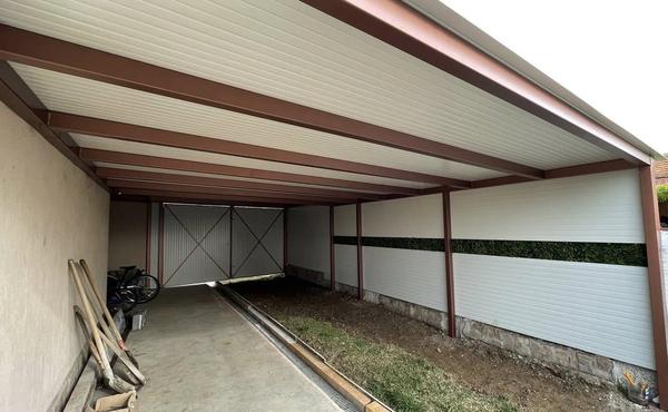

В момента, до стената има бетонна пътека около 1.3 м. с наклон извън къщата. Тези шест метра, не са много равни, а трябва да монтирам четири колони и да ги хвана и за къщата. Стената е измазана грубичко и също не е много равна. Ако ги отрежа на един размер, няма да се получат нещата. Хрумна ми, да разкъртя малко бетона в местата на колоните, да ги набия в земята за да се изравнят и да залея с бетон. Дали ще се получи така, или има по-правилен вариант? Или пък някакви регулируеми стъпки?

вт ное 04, 2025 5:32 pmaleksnp написа: ...а трябва да монтирам четири колони и да ги хвана и за къщата.Много-много не следя темата. Тея колони от към стената кога се появиха?
Нали най-горното червено желязо щеше да го хващаш за стената?
Веднага ти отпадат средните две колони от към стената.
За крайни слагаш НЯКАКВИ - колкото да има в какво да завинтиш стенните панели на късите страни от към стената.
Там би свършил работа и някакъв L профил фанат за стената.

hidrazin написа:Тея колони от към стената кога се появиха?Гого каза, че тухлена стена не става за монтаж на носеща греда. А и на бетонния пояс не може да се разчита...
Обмислям варианта, да монтирам първо надлъжната столица към стената на къщата върху г-образни планки през метър, които да я държат, докато я подпра с четирите колони и напречните столици и я заваря към тях. Като е столицата на мястото си, ще мога да измервам точно, колко да режа колоните, минус 60 мм, колкото са напречните столици. Малко идва отзад напред, но иначе не знам, как да процедирам с неравностите.
