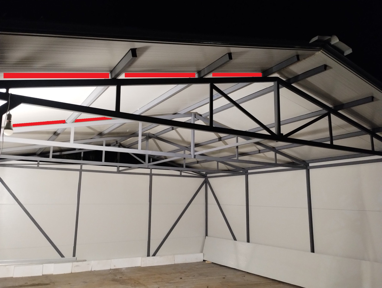

Най-после на 90% завършен гаража, че да си паркирам колите на сушина.
Пускам линк да не товарим форума
https://scontent.fsof5-1.fna.fbcdn.net/ ... e=69215594
Приемам градивна критика.

Аз имах предвид нещо да се подобри, е ся примерно се чудя дали една врата и две плъзгащи, имам място настрани и за една и за две, дали да са с мотор или без е такива неща.

MamaMy - майстор
Тези кухини ако ги запълниш с по една чамова летва тавана ще бъде много по-тих и издръжлив. Плоскостите ще лягат върху по-голяма площ и ще носят много повече сняг преди да сгънат и да прокапят. Икономията от рязането и заваряването на столиците между ребрата не е фатална, но е добре да се избягва. Малко клипчета сте гледали. Имаше един сърбин който си правеше точно гараж. Момчето обясняваше много добре къде за какво и как се смята.
