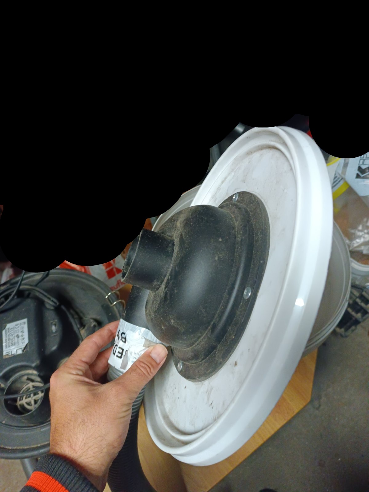

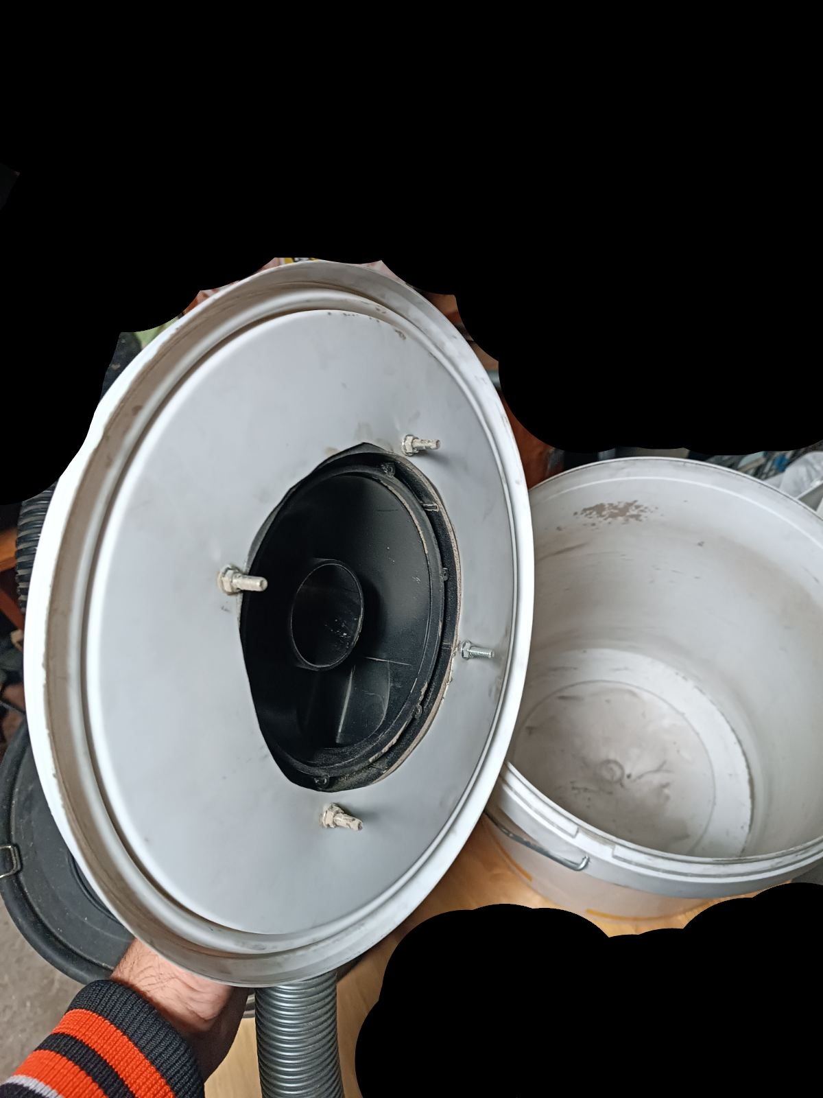

Аз си взех от китайците този "циклон" и съм много доволен за сега.Да има повече маркучи кофи, но прах във въздуха след прахосмукачката не съм усетил/видял. Правих тестове на изхода на въздух от прахосмукачката слагах мокри кърпи да видя дали изхвърля прах !Няма никакви следи.
Има в интернет доста подобни правени и от 2 пвц дъги или колена фи 50... важното е , че върши работа и няма прах.Като не ти трябва и скъпа пепелна прахосмукачка.Всичко това ми струва 10 лв от китай и употребявани кофи и маркуч.
