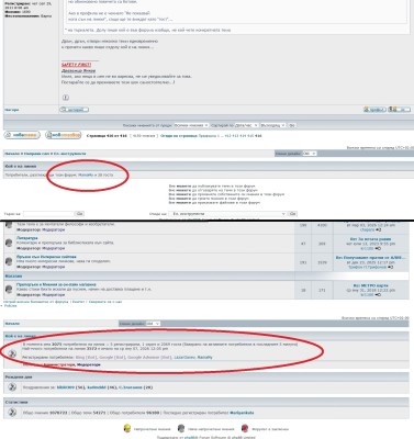

ср мар 04, 2026 5:47 amn_a написа:
ср мар 04, 2026 3:27 amMamaMy написа:
В момента 3;28 сутринта има 6 анонимни четящи темата :-D
Как ги виждаш тия работи, искам и аз
Долу на страницата пише "кой е на линия",
но обикновено повечето са ботове.
Ако в профила не е чекнато "Не показвай
кога съм на линия", също ще те виждат като "гост"...

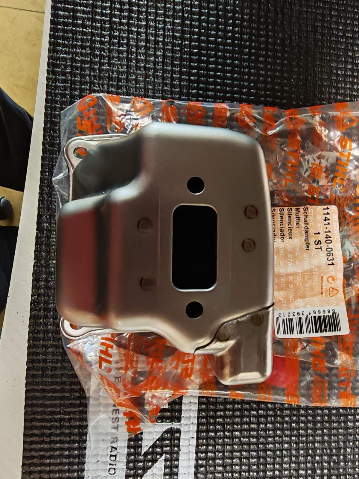

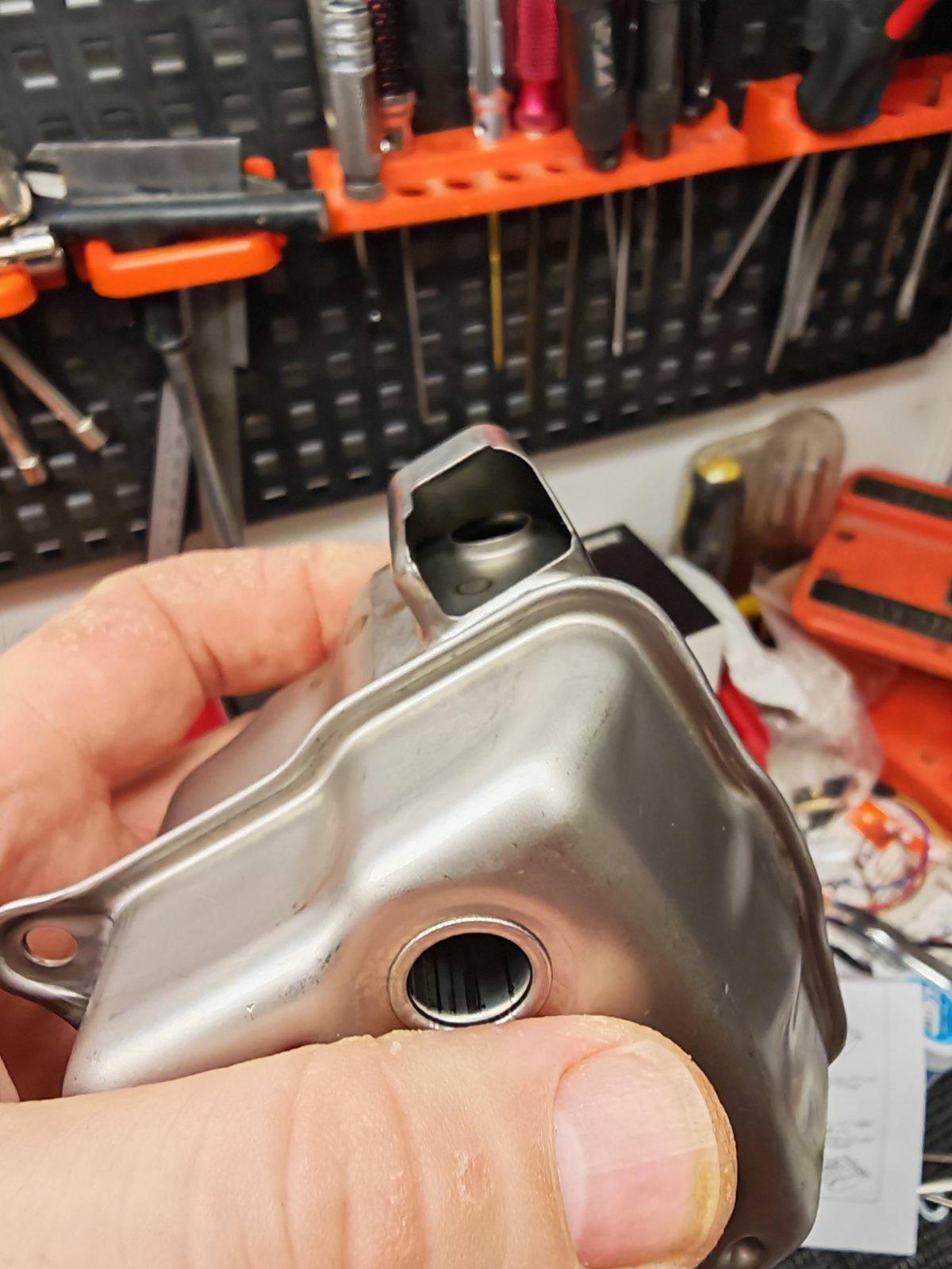

Днес ми дойде и оригиналния ауспух на щил - прави ми впечатление, че е изцяло кух, няма мрежичка и отвор за болта който я застопорява дори. Явно е вариант за някъде извън еврогейския съюз. Снимал съм му и парт номера за някой ако му потрябва. Тези дни като ми остане малко свободно време ще почвам творенето на чудеса от храброст - ще снимам задължително какво се е случило, и ще споделя какъв е ефекта от цялата работа.

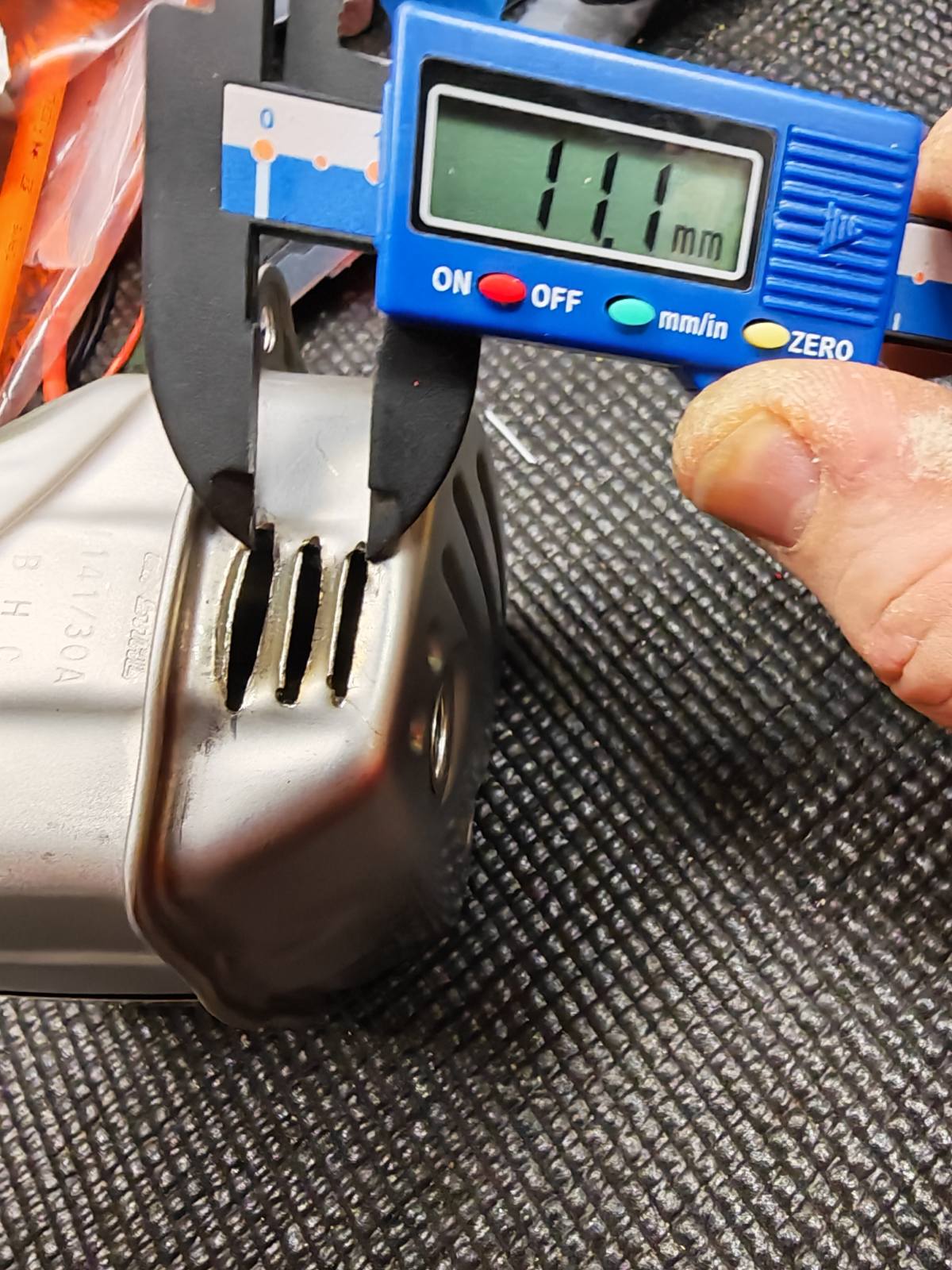

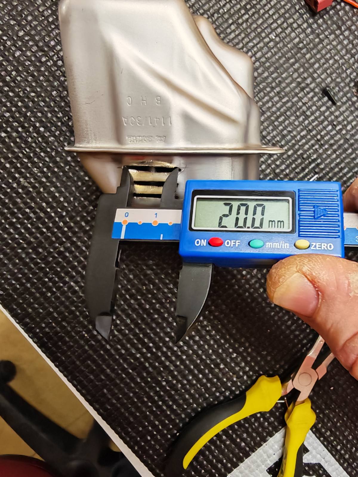

Днес имах 20 мин свободни и сътворих ето това:
Мисля, че това е достатъчно - при по-големи размери ще се вдигне много джабалата, а ползата ще е минимална спрямо сега. Дори може да се окаже, че и това идва малко в повече. С тези отвори вдигаме площта на отвора за изпускането на газове с около 160% - ще диша по-добре, ще се охлажда по-добре, но все пак ще има лек остатъчен спирачен ефект за въртящия момент. Прогнозирам около 5-6% повишаване на мощността, не е много, но като за без пари - толкоз...
Мисля че дори само с тази модификация ще отнесе хуск 550хп като куцо пиле домат, която макар по данни да е като щила, доста хора я превъзнасят, че уж режела повече - все пак е с по-къса шина от щил, и с верига 1.3мм, а не 1.6мм. като щил-а.
Хрилете се стесняват в посока отзад-напред с около 2мм в широчина- тоест 10%. Това е за да има различна пропускливост при различните обороти. Утре ако ми остане малко свободно време, ще позагладя малко с пиличката - много е важно всички чеплъци от рязането да се почистят и всичко накрая да се издуха щателно с компресор, за да няма и стружка вътре, и да стане плавен прехода на ребрата.
