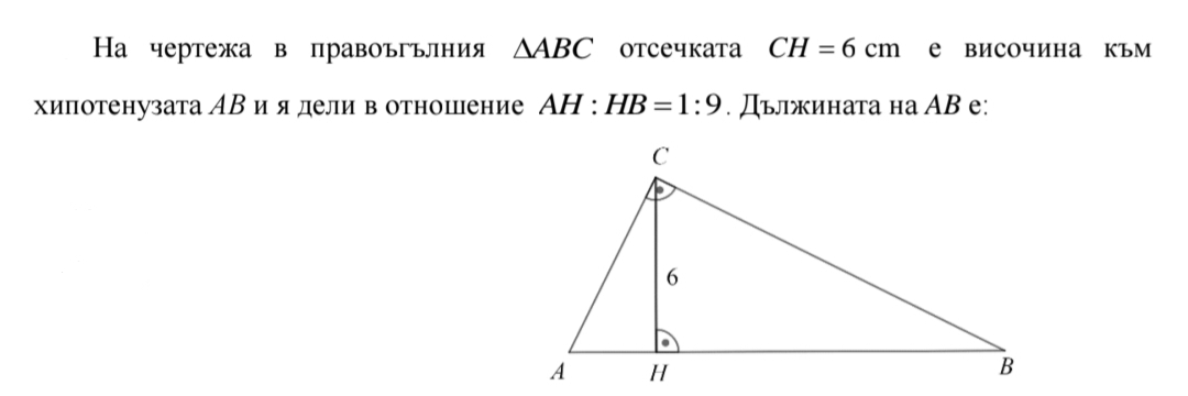

съб апр 18, 2026 10:29 pmgogo7777 написа:
съб апр 18, 2026 10:08 pmbigdragon написа:
Такъв триъгълник не съществува.
Кое в условието не е коректно? Термина "катет" или означаването за прав ъгъл.
Иначе такъв триъгълник съществува и то не един, а безброй :)
Височината е дадена 6.
Запознай се с Теоремата на Талес!
bigdragon е дал линк
Пък и сам можеш да си го докажеш, мисля...
gogo7777 - майстор
Аз на чертежа прав ъгъл не виждам. Ти виждаш ли?
За каква височина става на въпрос?
radius - майстор
Може би не най-елегантното решение, че има бая радикали , но то ми дойде първо - лицето на триъгълника е ясно. По питагорова теорема изразяваме единия катет чрез другия и хипотенузата. И после с херонова формула за лице на триъгълник и т.н. Ако го разпиша сигурно ще ми се дореве, но си е решение.

Baлepu - специалист
А така:
gogo7777 - майстор
нед апр 19, 2026 9:51 amBaлepu написа:
А така:
Започнах да я решавам, но се отказах още рано рано :-D
....доста неща съм позабравил от геометрията. Ще ми е интересно някой да даде решението с обяснение.
:drinkers:
radius - майстор
Подобни триъгълници
AH/6 = 6/(9*AH)
