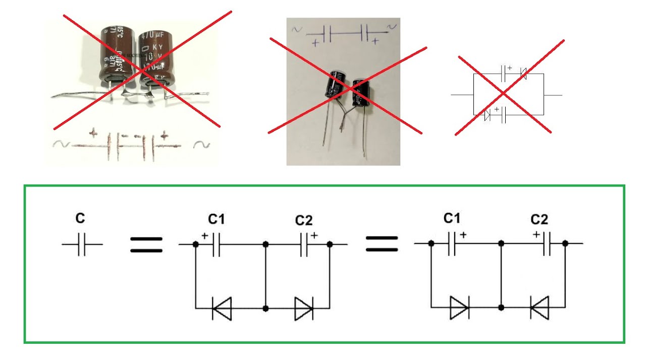

kozl - майстор
Така като гледам в-у схемите, за да се получи некаков удвоител като по долната схема, трябва D1 и D2 да изчезнат :?
И така С11 се разсъхнал и капацитето изветрел - нема го. Обаче диодите са си там.
И тогава при първата полувълна С10 ще се зареди на примерно на 21/22U. А С1...7 на 1/22U. А при следващата полувълна по коя верига ще се зареди С10 в обратна полярност за да се получи умножител на напрежението при следващата третата полувълна :?
Некакси не си го представям умножението по горната схема :?
пет май 22, 2026 7:31 pmkozl написа:
Ако изчезнат ще има голям БУМ-БАБАХ.

prasse - специалист
Приеми, че цялата система D1, D2, С10, С11, R1, R2 е все едно С1 от долната схема. D1 и D2 са част от еквивалентния кондензатор (защото С10 и С11 са полярни и не могат без обратни диоди в АС верига!!!) и нямат (пряко) значение за умножението.

prasse - специалист
пет май 22, 2026 9:44 pmLux Æterna написа:
:? Тези 530V как ти се получават?
Дали четеш? Вече го коментирахме.
Типично, тези триаци пробиват към късо. Тогава, фазовото регулиране (Хидразин) не работи и цялото мрежово напрежение 230VAC се прилага върху схемата и се удвоява. В идеалният случай, при идеални елементи 230*1,41*2=648VDC, обаче реално има падовете в елементите, загуби и режимът е авариен, кондензаторите са пред пръсване и др. такива, той мери 530VDC.
Както казах, модулът е за 110VAC мрежа... Напрежението на С1-С7 зависи от управлението на регулиращия елемент (триака), но максимум пакетът трябва да се зареди до около 320-330VDC.
