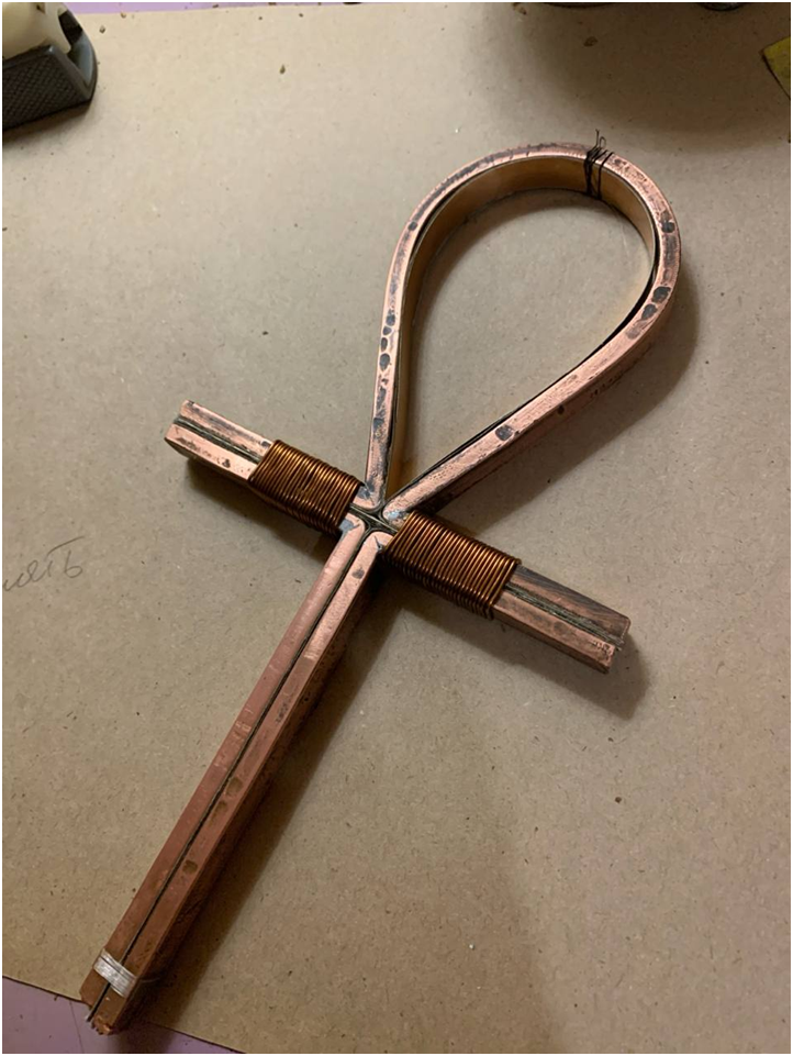

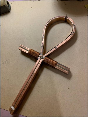

Здравейте, колеги.
Трябва да огъна две парчета медна шина по формата на капка - едната капка седи (влиза) в другата с луфт 0,5-1мм. Диаметъра на вътрешната капка е 75мм - измерен по вътрешната повърхност на шината, диаметъра на външната капка съответно е 80мм (измерен по нейната вътрешна повърхност).
Шината е дебела 4мм и широка 20мм. Дължината на парчето за вътрешната капка го сметнах грубо 31см, а на парчето за външната капка - 33,5см.
Пробвах с менгеме и хокейна шайба поради липса на други инструменти и условия - получава се дървено, а външната капка дори не мога да добутам краищата да се допират.
Кой може да ми помогне, или да препоръча работилница или майстор в София? Без кола съм.

Огънати са криво (на вълни) - на ръка с менгеме, затова и външната се оказва къса, може би трябваше да оставя още 5мм.
Запояване мисля, че няма да се получи - по-скоро заварка.

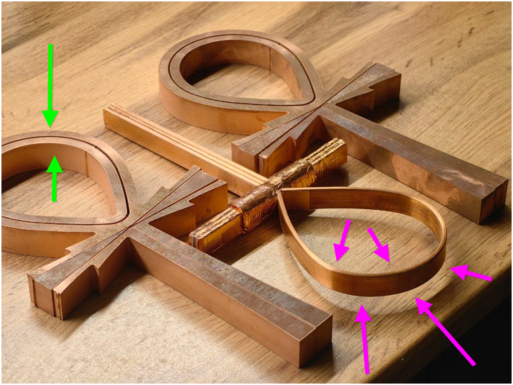

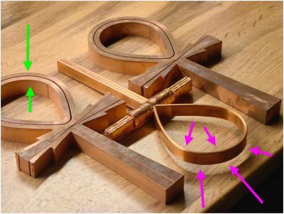

Крайният резултат, който се очаква е както съм показал с розовите стрелки - само че вътре искам да сложа и втора "капка", така както е посочено със зелените стрелки:

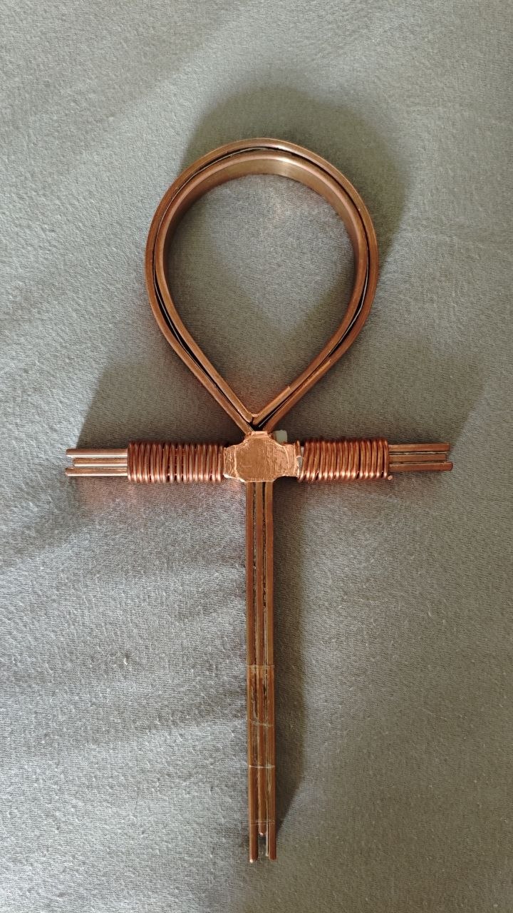

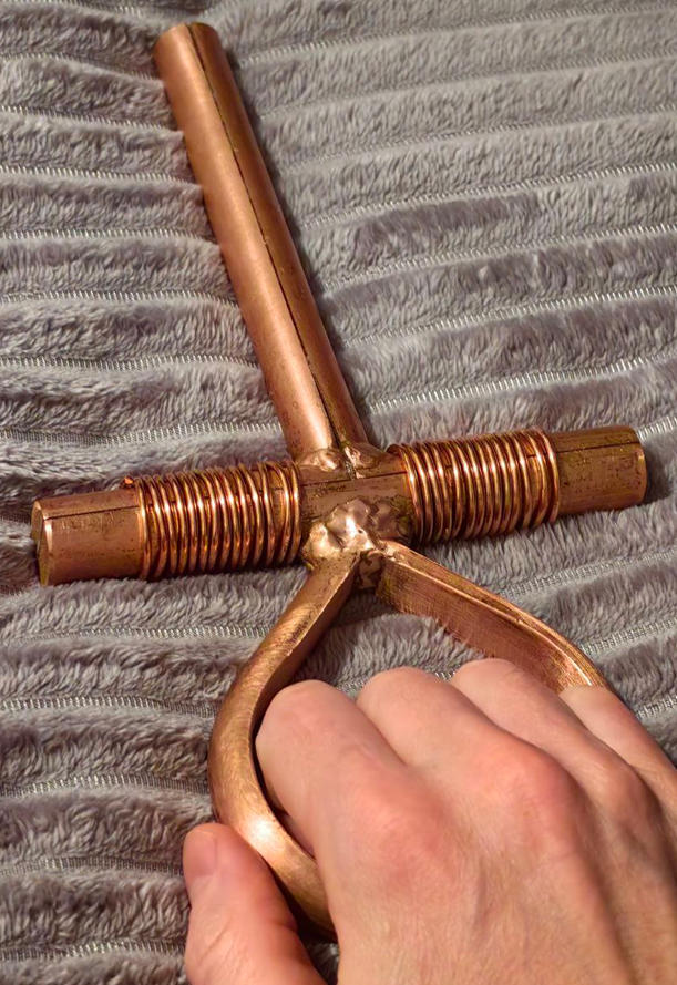

Един ентусиаст (извън България) се е справил и със шина 5мм, но аз не мога и затова търся помощ:

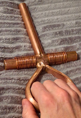

А баш-майсторите (пак извън България) правят и от медна пръчка - само че аз нито мога да я огъна, нито има къде някой да ми ясреже тънко и точно по средата надлъжно:
В крайна сметка трябва да получа ето това - само че с не толкова голям луфт между капките, луфта трябва да е 0,4 - 0,5мм, колкото да се пъхне лента от слюда за микровълнова:

пон юни 29, 2026 7:41 pmtmcdos написа:
Получава ти се криво, дървено и не мое да събереш краищата защото не можеш да работиш с бакър/метали.
Имаш няколко основни грешки:
- 1.Медната шина която използваш е закалена и има някаква еластичност.
За да се избавиш от това нагряваш медната шина с горелка до почти червено и веднага я мяташ в леген със студена вода.
Тогава бакъра става мек и послушен - тея 4 мм шина ще я гънеш с лекота и няма да се "връща" обратно.
- 2.Нямаш шаблон. Трябва ти шаблон направен от твърдо дърво около който да огънеш вътрешната капка...
- 3.Свиди ти медната шина. Трябва да използваш две парчета ОТКАЛЕНА шина (както съм описал) с дължина не по-малко от 45 сантиметра всяко.
- 4.Огъваш около шаблона ЗАЕДНО двете шини заедно с миканита (слюдата).
Като ги огънеш там където е "острия връх" на капката стягаш в менгеме.
- 5.Нататък ясно. Отрязване на излишната шина и запояване.
(Когато ти говорят за запояване в дадения случай не са имали в предвид припой от калай.
Имали са в предвид запояване със "сребърен припой" - както запояват медните тръби на хладилници, отоплителни системи...)
Общо взето с малко познания и ръце излизащи от правилното място - нищо сложно.
