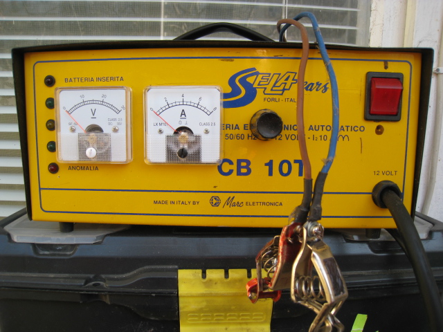

Ето малко снимки на зарядно което съм направил и работи много добре.

mladkal - майстор
Дай ни малко повече ТТ данни! Драсни ни и схемичката та и ние да си барнем по едно като се научим до боравим с поялник, мултицет и т.н. :-D
Майтапа на страна! Пусни схемичката!
Благодаря!

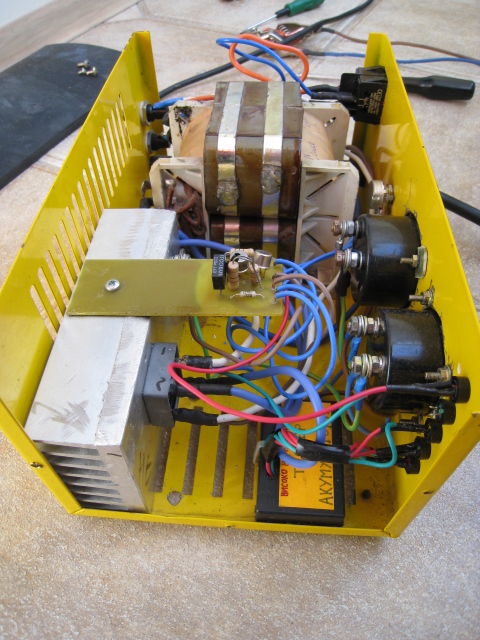

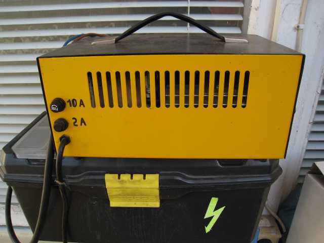

Кутията е много хубава даде ми я приятел,трафа съм го купувал преди 15 години/150вата с различни напрежения ползвам 20волта/....всичко друго сега го купих схемичката излиза не повече от 7, 8 лева с елементите/даже и толкова няма/,двата уреда са около18/20 лева....имах и един купен тестер за зареждащо напрежение с три светодиода който е излишен сложил съм го защото кутията има много отвори за светодиоди и трябваше да се запълнят за да има и естетически вид...щипки/1.80лв и са хубави само на практикер ги има/, кабел си купих ШКПЛ...друго питайте...

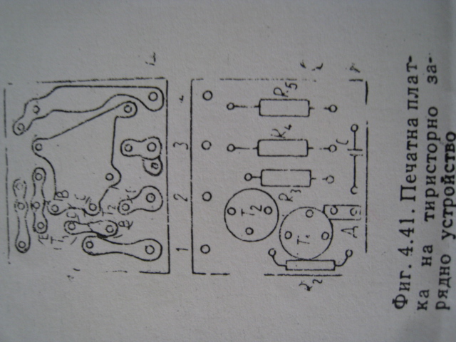

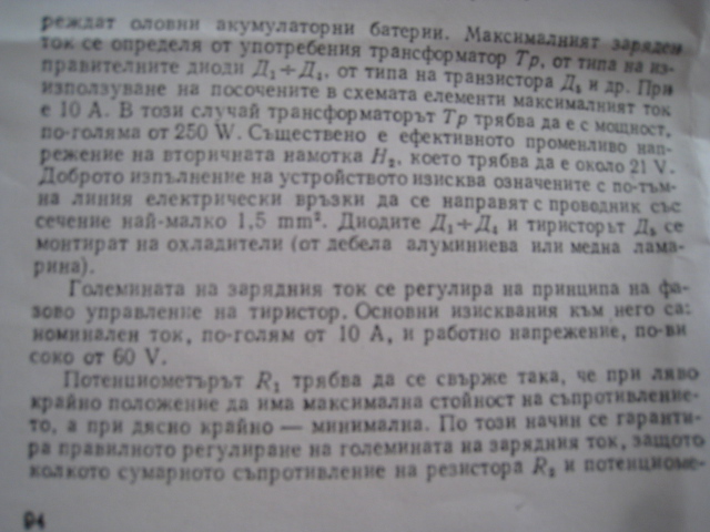

Добре бе мама му стара,толкова труд си хвърлил,защо не направи схемата от следващата страница на книжката?С автоматичното изключване след приключване на зареждането?И този радиатор е излишен разход според мен,кутията като такъв е достатъчна (като радиатор).Я да се хванеш да спретнеш другото зарядно,искаш ли?Ще помагам :tonqe: :partyman:

Ха Ха.....не ми се занимава колега едно време по имах мерак/ся ме хвана канапа/ и съм правил големи схеми ся правя само това което ми е нужно/даже и това ме мързеше ама разбиха мазата и праснаха наличните/ не исках с изключване,а радиатори имам мнооооогооо без париии....скоро даже направих от един стар акумулатор нов с магия/ама хубаво че пак имам тука при мене колкото искаш дестилирана вода иначе не си заслужава... :-D ....

Зареждах един голям акумулатор 120а/4,радиатора не се пипаше/с около 7, 8 А/.
