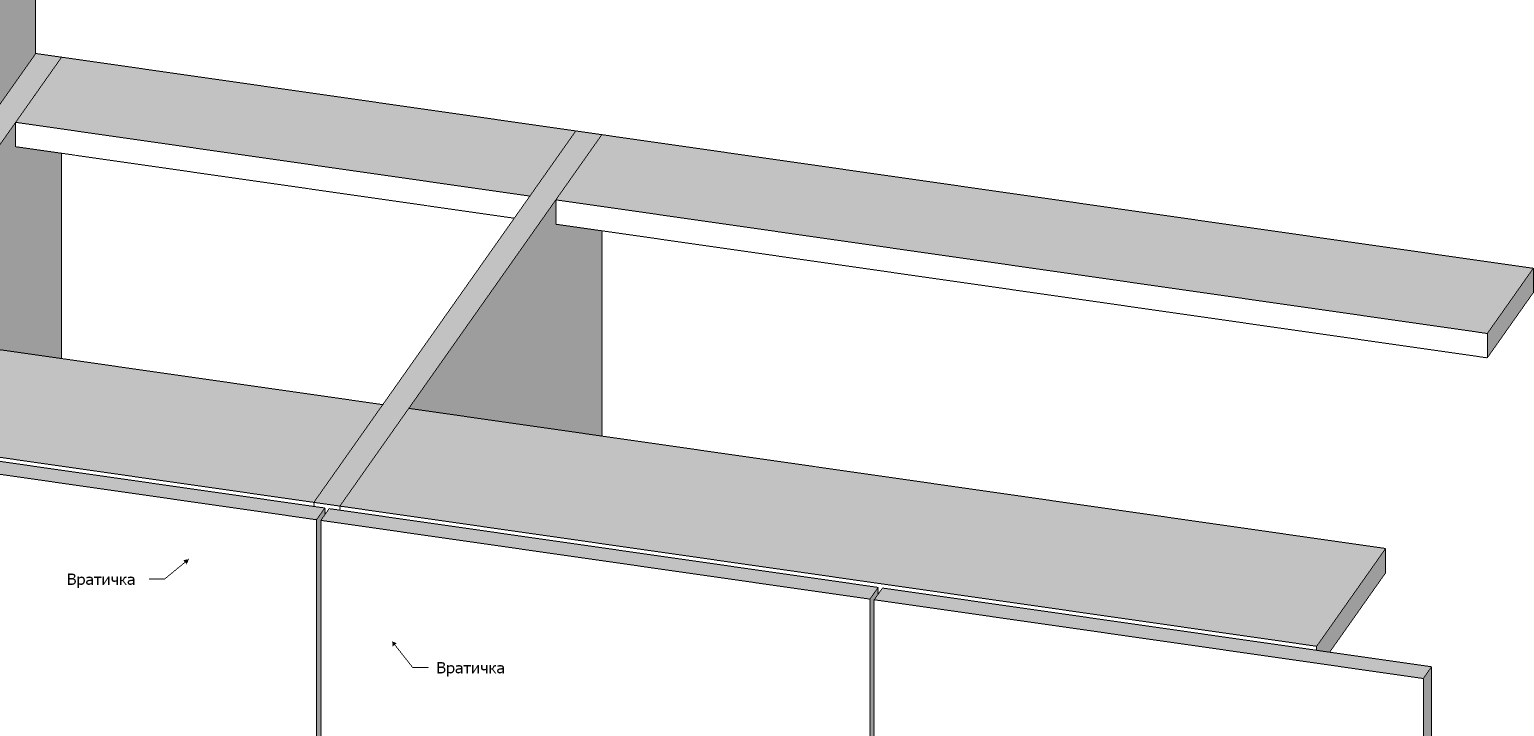

започнах да си рисувам една кухничка с цел по-късно и да си я направя, но в мен възникна следният проблем.
Когато има под 1 плот два шкафа, един до друг, те могат да се направят по 2 начина=
начин 1: единична страница:
sglob1-sngl.jpg единична страница
Начин 2: двойна страница:
sglob1-dbl.jpg двойна страница
Почти навсякъде се прави с двойна страница, но при мен дъното ще е общо за всички шкафове под този плот и не виждам голям смисъл да се пуска двойна страница. Има панти, които изглеждат предвидени за такава ситуация.
Бъркам ли нещо? Здравина?
Благодаря за всички мнения.

Сам преценяш, ще спестиш малко ПДЧ, малко кант и някой друг крак, но сглобването ще малко по-трудно, после може да има неприятна ситуация с монтажа на пантите на едната страница щото ще са на една равнина и винтовете ще се срещнат (демек го имай предвид и като се дупчат за панти да се знае коя врата за къде е). По принцип ние правим всеки шкаф отделен (става вдойна страница), защото така се прави и защото е по-лесно да се носи...щото нали разбираш, че не върви да ходя да сглобявам кухнята у хората.
gogo1113 - специалист
За да се спести материал, а и за да запазиш дъното общо за двата шкафа нищо не пречи страницата да е една. Ако има панти и от двете й страни обаче за да не се срещнат винтовете им, разстоянието от пантите до горния и съответно до долния ръб на вратата, трябва да e различнo между двете съседни врати, т.е. ако центъра на отвора за пантите на едната врата е примерно на 80 мм. до ръба й, то на другата можеш да ги разминеш с около 20мм.
bisplus - специалист
По добре шкафовете да са си отделно....става по-здраво и по лесно ще ги зглобиш. Ако все пак решиш да е с цяло дъно, за твое улеснение можеш да направиш вътрешните страници с 18мм(ако е такава дебелината на материала) по-къси и блендите в горния край да са също на цялата дължина, зада може даги завиеш с винт направо от горе, защото ако не си в час с диблите и минификса ще види доста зор. При вторият вариант се използват панти със средно рамо(полу-покрит кант). Успех! :)

Сърдечно благодаря. Не съм убеден, че от отделни шкафчета ще стане по-здраво.
bisplus, предполагам, че имаш предвид нещо такова, нали?
Звучи разумно!

Аз не че съм особено в час, но така няма ли шкафа да стане прекалено тежък? Идеята на отделните шкафчета (модули) с отделни дъна освен всичко друго е и да са лесно сглобяеми (и разглобяеми) - въртиш го, сучеш го докато го сглобиш, после долепяш до другото и завинтваш. Как ще въртиш шкафчето, за да хванеш страницата, например? С планки ли ще я хващаш? Освен това шкафчето няма ли да стане малко "кинди-хал"? Вместо 4 страници за 2 шкафа, ще има само 3, вместо 6 за 3, ще са 4 ... ?

Помещението е толкова специфично, че не виждам никаква причина някога това да се разглобява, освен за тотална подмяна. На някого налагало ли се е да разглобява нещо от ПДЧ и то да е било реално използваемо след това?
Технологично си го представям да се сглобява отдолу нагоре. Навиват се крачетата на дъното, дъното се поставя на пода и се нивелира. Слагат се страниците и се укрепват с горните дъски. Набива се гръбчето и се поставя на място цялата тази грандиозна конструкция. Така стигаме до изходното положение, ако са отделни корпуси, които се захващат един за друг, но имаме по-малко отделни елементи и по-малко сглобки.
Признавам, че съм абсолютен аматьор, само съм сглобявал наготово разкроени неща, но в тях съм виждал много недостатъци, които съм отдавал преди всичко на гоненето на цена и унификация. Опитвам се да не гледам като тях, а като собственик и ползвател на нещата.
goshkou написа:
Първо не виждам смисъл първо да регулираш защото шкафа няма да си е на мястото. Второ освен крачетата преди да изправиш шкафа трябва да завиеш и страниците отдолу(освен ако не ползваш нещо различно от винт). Трето след това ще ти е трудно да изправиш шкафа сам...ще ти се клатят страниците пък и е възможно е при изправянето да счупиш някое краче и четвърто незнам как я виждаш тая работа с набиването на гръбчето...може би имаш предвид да е с нут. Трябва да знаеш, че една от основните функции на гърба е да държи шкафа стабилен и да не се клати. И пак идваме в изходна позиция....зада сложиш гръб с по-голяма дължина шкафа пак трябва да ти е легнал, зада можеш да измериш и ако е необходимо да оправиш диагоналите....също така трябва и да го фиксираш(например с пирончета) . Друг е въпроса, че кадето има мивка не се слага гръб и т.н.
Сега разбрали какво имам предвид като ти казах, че така ще ти е по-трудно....заради две парчета материал ще има да се гъзуриш и даго обикаляш тоя шкаф ама ти все пак сам си решаваш. :)
bulhomes2 - майстор
Когато съм си правил такива шкафове средните прегради съм ги правил от една плоскост, като в частта към пантите завивам вертикално от едната страна една ивичка ~10см за изхвърляне на пантите. Пантите са така устроени, че вратата да закрива плоскостта, която държи пантата. Ако пантите на двете врати са на една плоскост - коя врата ще покрие плоскостта? Пантите имат възможност за реглаж, но не и толкова, че да изхвърлят вратите с по 1 см.
