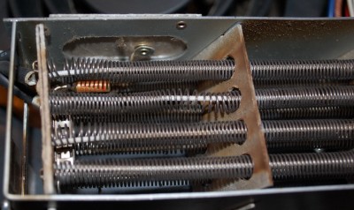

Духалка Rowenta SO 5020, спря да духа топло. Разглобих я, нагревателя не изглежда прекъснат, има някакъв елемент като резистор и се съмнявам в него. Някой знае ли какво представлява?

Trifun написа:това е термопредпазител - има ги в магазините, където продават електронни елементиТака ли изглежда важно от стария на колко градуса и ток(А)

Термопредпазител е, свързан е последователно във веригата на реотана/ите. Предназначен е при превишаване на определена температура да прекъсне веригата за да предотврати евентуална опасност от пожар. Във всички магазини за електронни компоненти се предлага, цената му е между 1 и 2 лева. НЕ се запоява, свързва се по механичен начин. Когато купуваш нов се съобрази с указаната върху стария температура на сработване.

Не е необходимо нищо да разглобяваш. Аз съм правил духалка с подобно закрепване на предпазителя. С малки клещи резачки за кабели отрязваш елемента от крачетата му. Срязовете ги правиш НЕПОСРЕДСТВЕНО до тялото на елемента. Така ти остават две относително дълги стърчащи телчета, които в единия си край са занитени с оригиналните нитове. Когато купиш новия термопредпазител ще установиш, че неговите крачета са много дълги, скъсяваш ги колкото ти трябва и ги увиваш около стърчащите крачета на стария предпазител. Получава се усукване на крачетата тип "спайка" за кабели. С плоски клещи осигуряваш добра стегнатост на усукването и готово. ПРОБВАЛ съм го и до ден днешен /вече около две години/ духалката си работи безотказно. Успех!

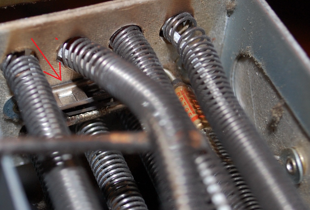

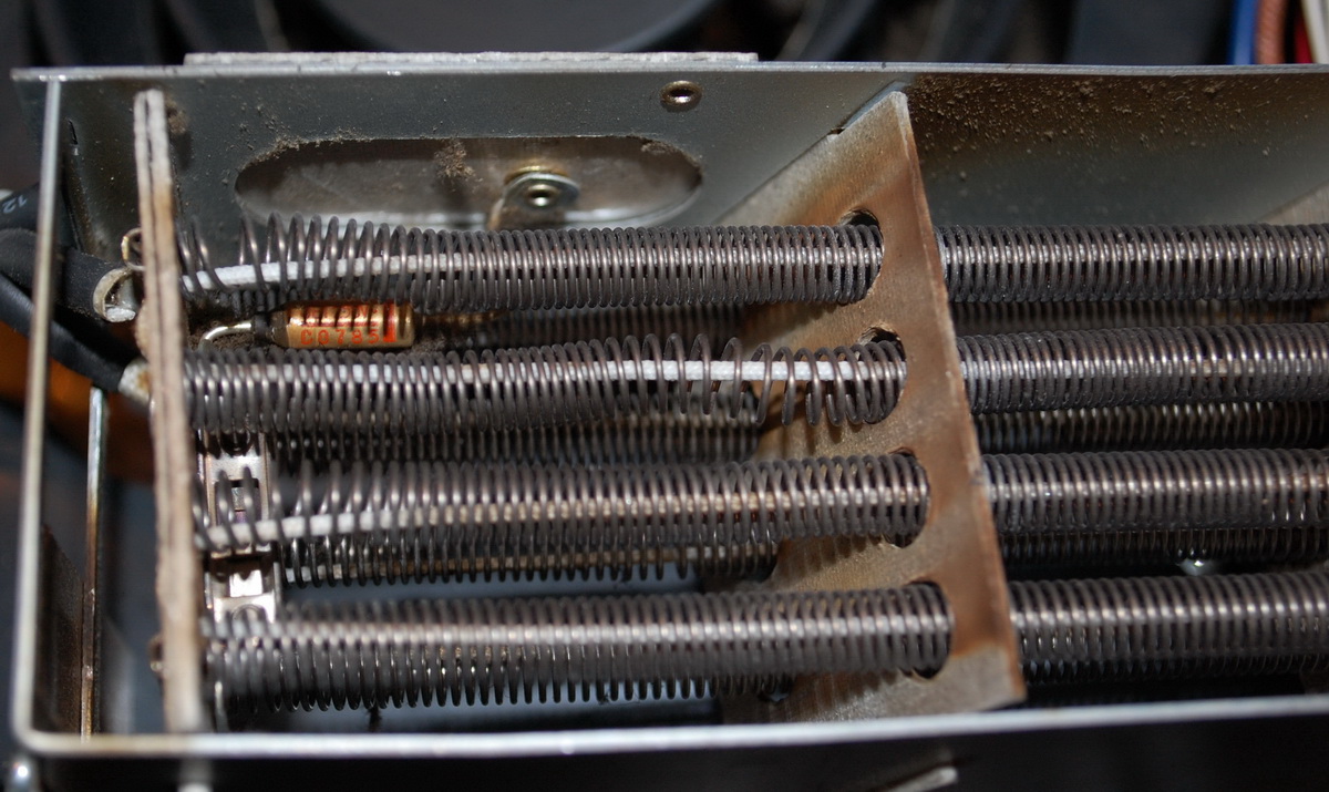

isbul написа:Ето снимки, лошото е че въпросният термопредпазител е занитен, а нямам нитачка, ще трябва да измисля нещо алтернативно.(
Има и друг елемент, вижда се на първата снимка, знаете ли той за какво е?
Това е биметална термозащита /термореле/. След сработване се възстановява ръчно или автоматично, след като изстине.

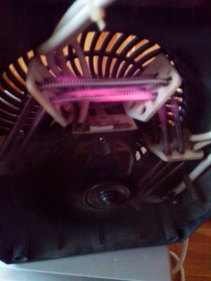

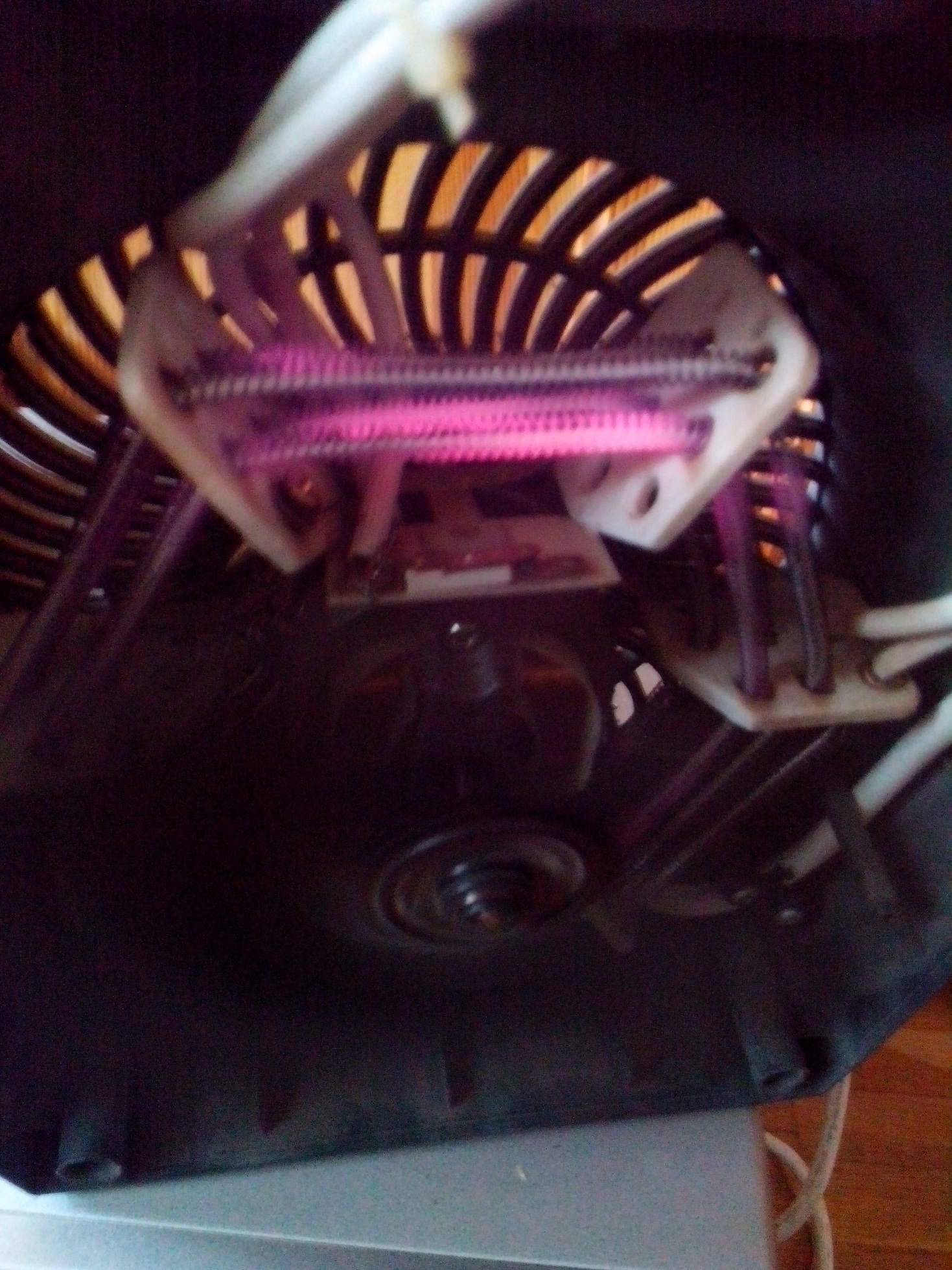

При мен проблемът е следният: духалката я включвам на първа степен и си работи нормално. А когато включа на втора степен, вторият реотан се нагрява до оранжев цвят на определено място, духалката работи близо половин минута и се изключва от термопредпазителя. Да не би и при мен проблемът да е в него?
